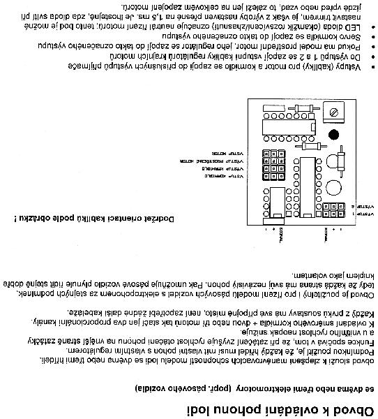

možná jsem špatně pochopil ale takto
portal/img/gallery/567_1211298258.jpg
určitě si to každý otočí :D

Modul ovládání elektromotorů
.: nové :.RC, funkční modely › lodě › elektro
Modul k ovládání elektromotorů dvou- nebo tříhřídelové lodi. Zlepšuje manévrovací schopnosti tím, že při zatáčení zvyšuje otáčky motoru na vnější straně a snižuje otáčky motoru na vnitřní straně zatáčky.
Cena: 250 Kč
tel.: 736 737 351, Růžička Jaroslav
e-mail: ruzicka.jarda1@seznam.cz
region: Ústecký kraj
vloženo: 24.4.2008 11:36, inzerát č. 170604
http://inzerce.modelbazar.cz/rc-funkcni ... ro/?page=2 číslo inzerátu 170604

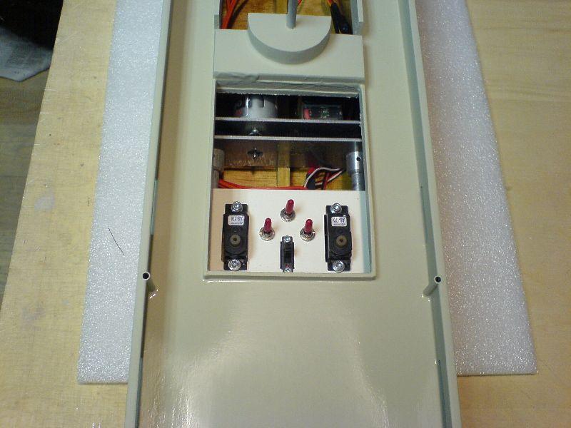

Dva regulátory samostatně pro každý motor je mi jasné. Existuje ale nějaká možnost jak cestou jednoho kanálu ovládat společný pohyb dvou serv ? Něco jako "V" kabel ?
Jsem jen malé kolečko, ale přece se točím. Po mnoha letech se vracím, plácám se v začátcích ale rychle se učím..
Nalim
Příspěvky: 718
Re: 3x regulátor
Příspěvek od Nalim »
JuraSach píše:Dva regulátory samostatně pro každý motor je mi jasné. Existuje ale nějaká možnost jak cestou jednoho kanálu ovládat společný pohyb dvou serv ? Něco jako "V" kabel ?
Ano jde a používám ho v Monaku 1 kde jsou dvě miniserva (ležely na poličce a prášilo se na ně tak jsem je použil přes Y kabel )portal/img/gallery/567_1208976499.jpg
