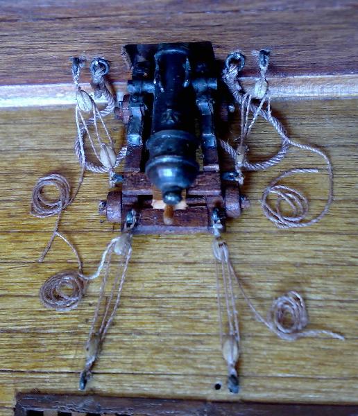

A ještě jedna otázka pro znalce: na německých lodích byl jiný systém uvazování těch silných zákluzových lan u lafet? Lano fakt nevedlo zkrz kruhy na bocích kolem zadní koule na hlavni ale pouze dírami skrz lafetu? na plánech (všech třech) to tak je, u fotek hotových modelů jsem to ale našel krom 1 případu jen klasicky kolem hlavně.

Podle W.zu Mondfelda se dělilo uvazování lafet na kontinentální a anglické. Kontinentální (tj Německé, Holandské atd.) forma: silné zádržné lano bylo uchyceno na kruzích po bocích střílny a protaženo skrz lafetu a anglická forma: lano bylo provlečeno přes oka na bocích lafety a okem odlitém na zadním konci děla. Lano muselo být tak dlouhé, aby se dalo při stažení děla do lodi nabíjet zepředu. V případě zájmu můžu oskenovat obrázky.
Re: Wappen von Hamburg 1:72
Jen bych doplnil pro zajímavost,že rusové je vázali stejně jako angličani.petrricek píše:Podle W.zu Mondfelda se dělilo uvazování lafet na kontinentální a anglické. Kontinentální (tj Německé, Holandské atd.) forma: silné zádržné lano bylo uchyceno na kruzích po bocích střílny a protaženo skrz lafetu a anglická forma: lano bylo provlečeno přes oka na bocích lafety a okem odlitém na zadním konci děla. Lano muselo být tak dlouhé, aby se dalo při stažení děla do lodi nabíjet zepředu. V případě zájmu můžu oskenovat obrázky.

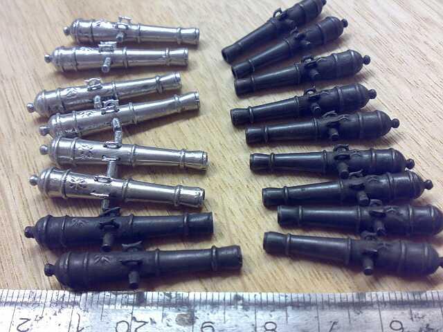

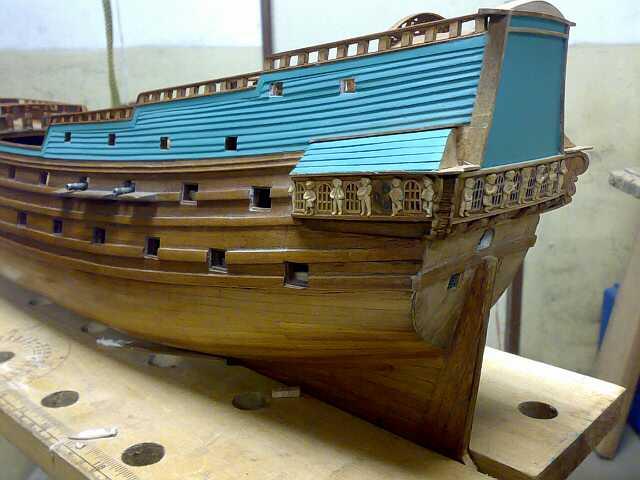

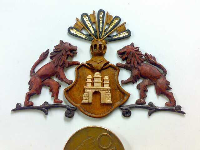

Tak jsem se po malé přestávce dostal k psaní. zde tedy současný stav. Hlavně děl jsem odbarvil a napatinoval. pohrál jsem si s oušky. Jó, chybama se člověk učí
Je to foceno mobilem - ta modrá je skutečně zelená

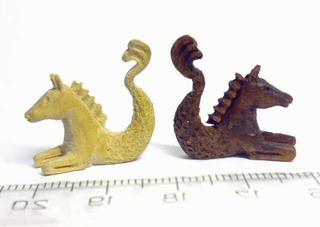

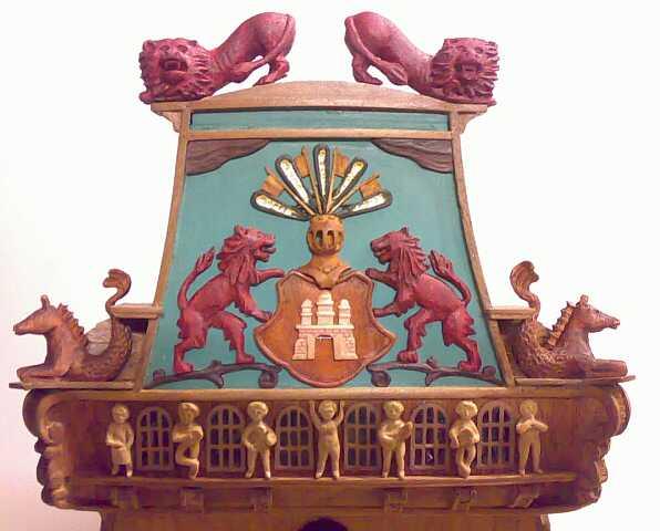

A zde jsou hotoví koníčkodelfínci na boky galerie. mořené proto, že není tmavé dřevo, ze kterého by šli bez obtíží vyřezat.

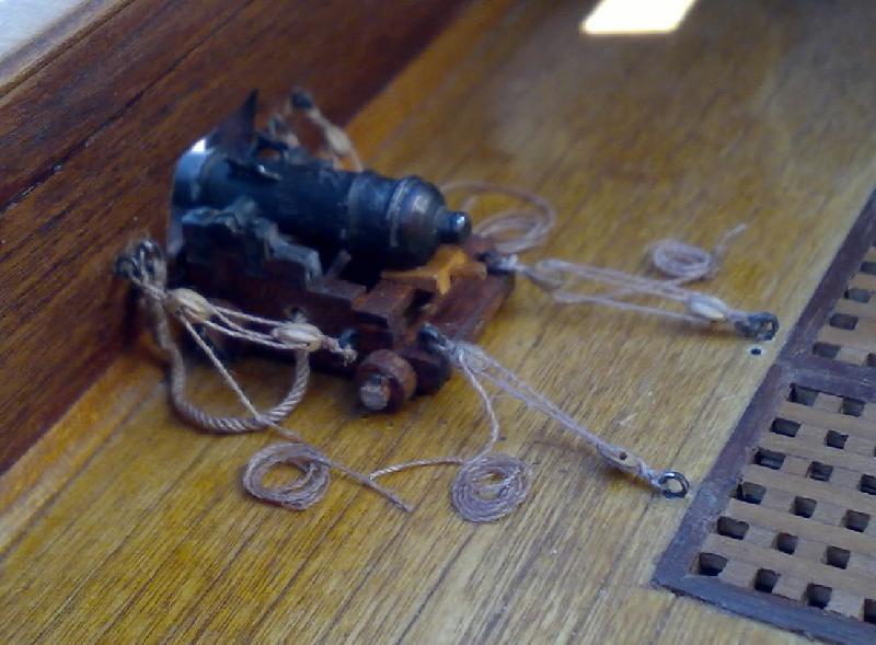

Zdravím. Tak jsemse opět dostal k lodičce. Po zvládnutí technologie výroby 2mm dvoukladkových kladnic a splétání lan jsem si neodpustil předčasně si složit jedno palebné stanoviště. Tady jsou fotky.

Teď jsem si všimnul - grating v jedné rovině s palubou je asi špatně. Měl by být ve vyvýšené ohrádce, aby skrz něj netekla voda do podpalubí.

Podle všeho asi bude záležet na plánech, kdo je kreslil. Mám plány od R.Hoeckla vydané r.1938 v Magdeburgu a tam jsou gratingy v jedné rovině. Další plány z r.1979 kreslené v Drážďanech mají gratingy vyvýšené a plány od italské firmy Corel je mají taky vyvýšené. Tak si můžeš vybrat.

Plán je krásná věc, třeba pro porotce na soutěži.
Normální plachetnice měla vydutou palubu, otvory ve waterways a bůhvícoještě, aby voda odtekla pryč a ne dovnitř. Tak proč by zrovna palubní jícny byly nechráněné?

Gratinky byly vzdycky zvysene - dokladaji to nejen stovky modelu v muzejich, ale take vsechny poradne plany. Hodne modelarskych planu je slabych (delali je modelari, co mnohdy o skutecne lodi nemeli zadne poneti), do tech bych moc viry nevkladal.
Tak čas velikonoční je za námi a díky pro jiné činnosti nepříznivému počasí doznala má stavba opět pokroku.
kráásnýý, kdo umí - ten umí..

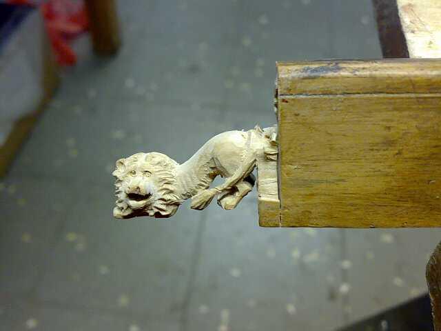

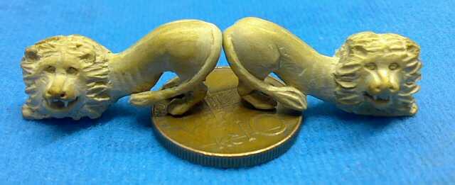

Nádhera. Používáš taky frézku, nebo jen řezbářská dlátka? Ti lvi - to je habr, že?
Frézky používám vyjimečně - blbě se mi s nima dělá. Třeba otvory v hledí helmy, nebo držky lvů- prostě kam se nedostanu dlátkama, dělám frézkama. Lvi jsou taky habr, i ti na erbu. Hodil jsem je do červena, protože to je pro tu dobu charakteristické (jako zelenej pruh nástaveb) a nemám červené dřevo. vše ostatní na erbu je jen přírodní barva - palisandr, eben, javor, ani nevím, jak se vše jmenuje.
