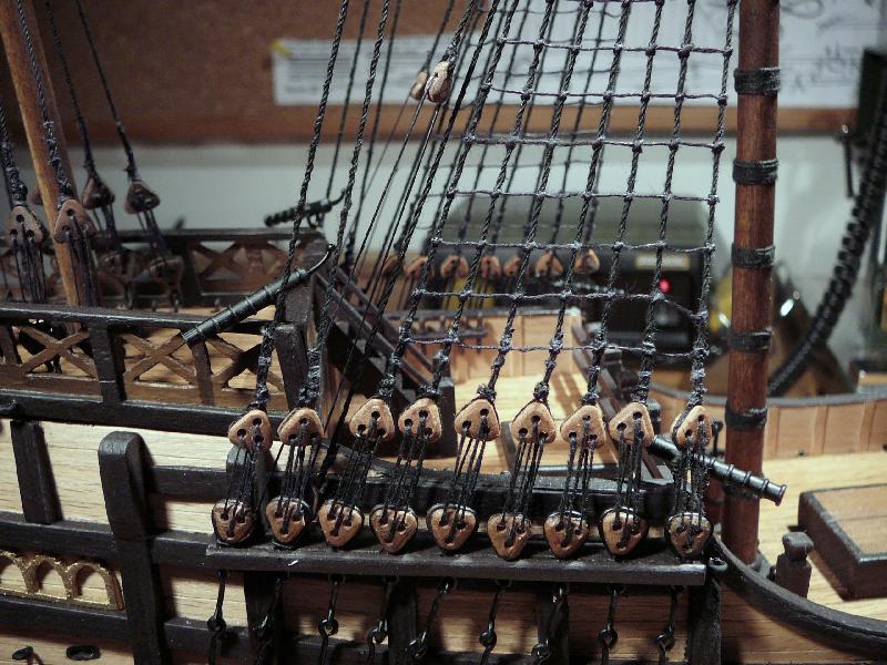

Aspoň oneskorene ďalšie dva obrázky z priebehu stavby:
V skutočnosti už toho mám urobeného viac, len nestíham fotiť. Napríklad už mám lafety na hornú palubu (upper deck) a robím lafety na quarter deck (neviem, aký je preklad do SK/CZ). Tiež už mám pripravené hlavne na lakovanie, len premýšľam nad tým, čím tú mosadz lakovať, aby to aj držalo. Mám kúpené aj liehové farby agama s kovovým leskom, tak je to jedna z možností (na nejaký základ). Tiež by možno šlo použiť nejaký alclad (ktorý výborne drží a je odolný proti oteru).
Tiež už mám položené všetky dosky paluby, prebrúsené a nalakované a na miestach kde to nebude vidieť skúšam klince zo špáradiel. Ale stále váham, či to tam dať. S nimi mi to pripadá akési divné a bez nich zase prázdne a nedorobené...

Nazdar,
pokládáš vzor paluby podle originálu lodi? (Dělení prkna v krátké části mezi hatchi mi přijde divné.)
Jinak to vypadá dobře, myslím hlavně naznačení spár.
S leskem hlavní to nepřeháněj
Radek

Podľa originálu sa nedá. Na origináli to postráda akúkoľvek logiku. Na origináli už bola paluba veľa krát opravovaná a vždy sa pravdepodobne vyrezala a opravila iba tá časť, ktorá bola poškodená. Sú tam preto rôzne dĺžky a prekladanie je tak, ako im vyšlo. To by chcelo poprechádzať sa po Viktorke naživo a nafotiť kažný meter štvorcový. Ale taký extrémny maketár teda nie som...
V návode je písané: dosky dĺžky 85mm, prekladanie po 34mm. Toho som sa ale nedržal, lebo to vychádzalo s ohľadom na nosníky ešte horšie, a spoje by boli blízko seba a nevyzeralo by to dobre. Dĺžky mám 112mm a je to spočítané tak, aby na hornej palube boli dosky nadpájané vždy na nosníkoch člnov. Dole aj tak nebude nič vidieť, lebo to bude zakryté mrežami a nech to aspoň hore sedí (kde je vidieť aj palubu a aj nosníky)...

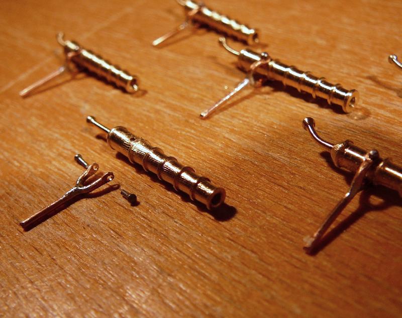

Delá chcem, aby boli matné čierne, ale s kovovým nádychom. Teda žiadne naleštené hlavne. Plán B je klasické čierne matné. Podľa stavebnice by malo byť ústie havlní natreté na červeno, ale to sa mi moc nezdá. Veď po pár výstreloch to aj tak muselo byť odymené...

Zdravím,
hlavně děl jsem měl natřené černou matnou, ale nebylo to ono.Pak jsem je přetřel na pololesk.Barvy na plastikové modely zn.Agama nebo Revell drží po odmaštění mosazi velice dobře.Není třeba základní nátěr.Proto doporučuji alespoň pololesk.Na skutečné Victory se fakt lesknou (viz zaslané foto).

Taký čierny kovový pololesk by bol dokonalý. Uvažujem aj nad chemickým čiernením, len by to chcelo nejaký dobrý postup z dostupných materiálov...

Někde jsem vyčetl tenhle příspěvek takže ho tady celý přidávám:
Zdravím, v knize receptář modeláře z r. 1968 se píše:
připravte roztok 30g zásaditého uhličitanu měďňatého v 75g 10% čpavku (prodává se v této koncentraci) . součástka zavěste na měděný nebo mosazný dát a na 2-3 minuty ponořte. Případné chyby vznikly nedostatečným odmaštěním. Mosaz by měla ztmavnout
K patynaci hlavní mosazných děl : ve stavebnicích historických plachetnic jsou dodávány hlavně mosazné.Omyl.Děla byla odlévána z tzv.“děloviny“, kde hlavní složkou byl bronz, ve výsledku byly černé.Mám dobrou zkušenost – natřít hlaveň černou matovou barvou na plastikové modely a následně přetřít matným bezbarvým nitrolakem.
Toď vše.
Radek
Toď vše.

to mitom: až odzkoušíš to barvení děl, tak sem prosím napiš postup a použité "nástroje" popř nějaká fotečka též neuškodí
. Taky bych chtěl některé mosazné části zčernit. Díky
Re: H.M.S. VICTORY - 1:72 - JoTiKa - MITOM
Na "Santa Marii" jsem nastříkal mosazná děla černým matovým sprayem.
