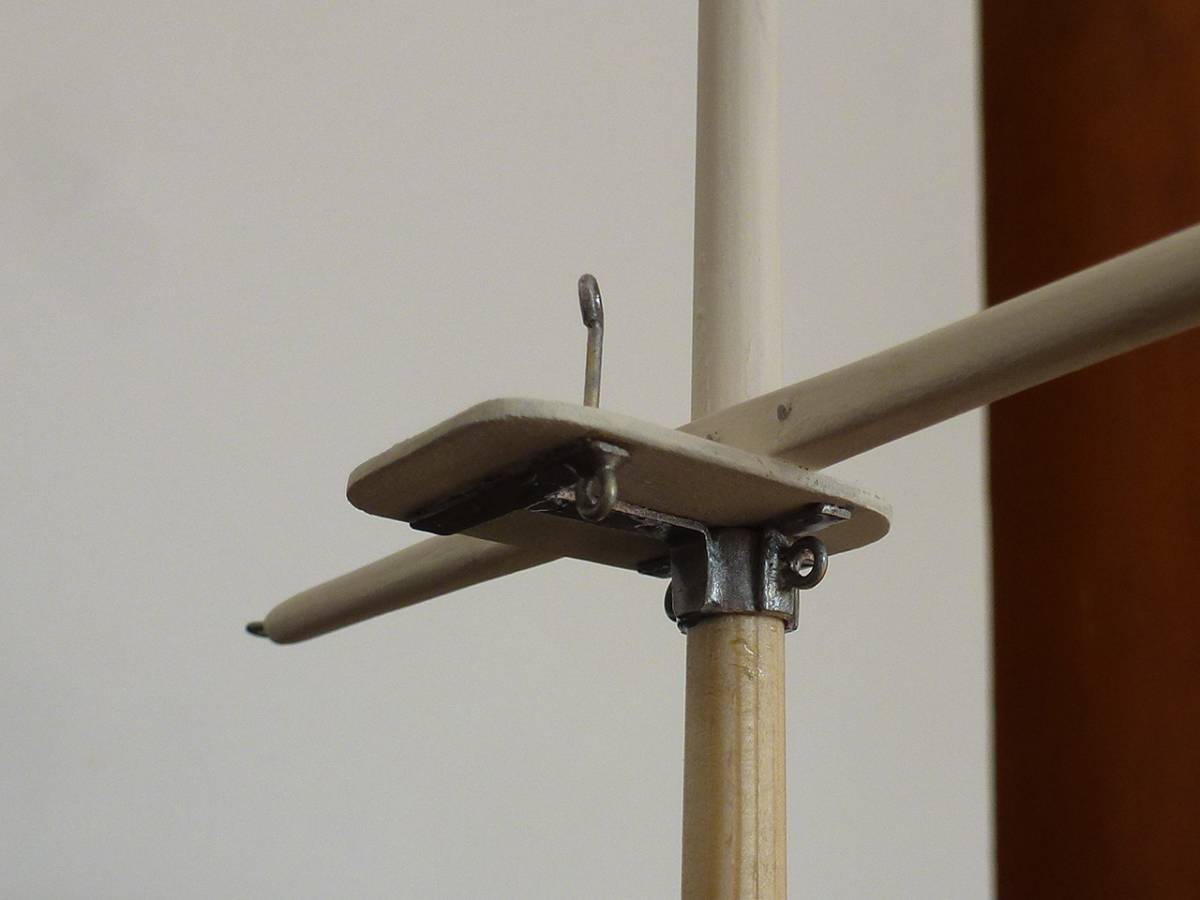

Myslel jsem si, že bude skoro hotovo, že se postaví dva klacíky a spojí se provázkama. Ale když jsem viděl diskuzní fórum, na které jsem dával minule odkaz, musel jsem se taky pustit do nějakého kování. Posílám na ukázku. A krom toho jsem rozpracoval naviják, který je taky inspirován výkresem ze zmiňovaného fóra.
ObrázekObrázekObrázekObrázekObrázekObrázek
Řekl bych, že ve skutečnosti (na modelu) to kování vypadá líp, než na fotkách. Ono je to taky trochu zvětšené. Ta očka na stěžních jsou z 1mm mosazného drátu. Je to všechno kombinace měď a mosaz, pájeno trafopájkou s pomocí dvou dřevěných prádelních kolíků.
Ale měl bych i dotaz, nebo spíš celou snůžku:
Trochu jsem pátral, jak udělat lanoví - tedy jak silný použít provázek, jaký provázek a hlavně jak ho vázat a zakončovat. Překvapilo mě, že jsem toho moc nenašel. Vždycky vygooglím jen historické plachetince a šílenosti s nimi spojené. Koupil jsem v rybářských potřebách nejsilnější šňůru, kterou měli, ale je to jen 0.3mm, což je v 1:20 měřítku pouze 6mm průměr skutečného lana. To mi připadá málo. Co tedy použít? Čím barvit? A podobně...

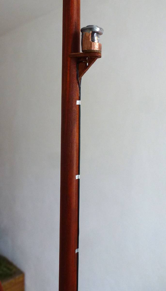

Nabarvil jsem stěžeň. Myslím, že lodi sluší :-). Zajímavý je, čím jsem to barvil: našel jsem zbytek nějaký lazury ze stavebnice ptačí budky. Byla ale vodou ředitelná, akrylátová. A odstín takový červeno-hnědý. Řekl jsem si, že bych ji mohl natónovat akrylovkama na malování, což jsem udělal. Stěžeň je lepený ze 4 hranolků, takže se vodou naštěstí nezkroutil. Nakonec lak ve spreji (dupli).
Lampa (průměr cca 8mm) je klasicky z měkké mědi a vršek ze zmršené podložky - nebyla uplně proseknutá, takže měla takvou čepičku.
Na jednom z obrázků jsou vidět napínáky MP-JET, které jsem koupil. To bych nevyrobil. Mají jich v nabídce slušný počet rozměrů.
Provázek je nějaký umělý, nabarvený silně zředěnou humbrolkou.
A ten pásek mědi, co tam držím, to je zajímavý tip na materiál. Dal mi ho brácha, je to odstřižek uzemňovacího pásku, normálně koupený v prodejně s elektro-materiálem. Je ho klubko asi za 300. Je krásně měkký a ani ne moc tenký. Na malý detaily bude výborný (třeba záďová lampa).

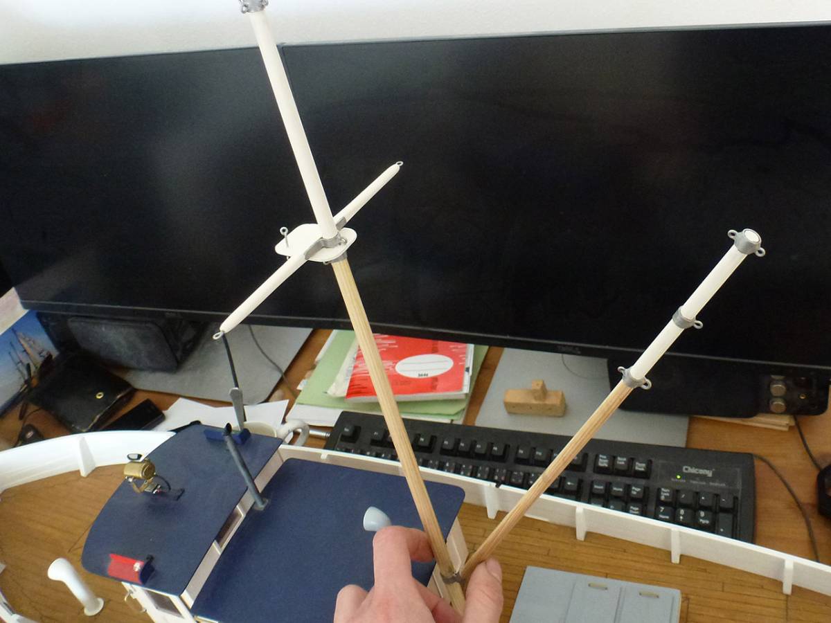

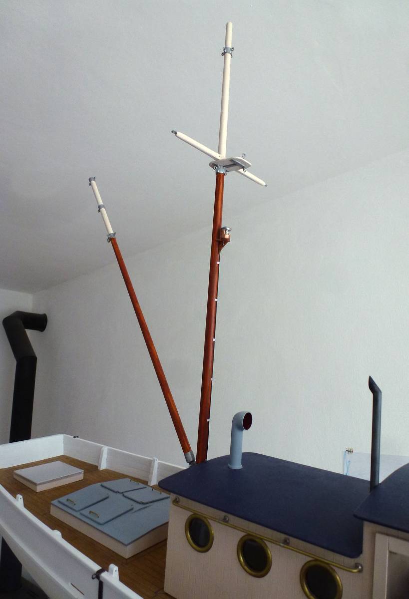

Posílám fotky lanoví. Zatím bez jeřábu - to bude nějaký kladkostroj zavěšený z toho ráhna dolů. Vzhledem k tomu, že jsem žádné informace o napínání lan na loď nikde nenašel a nikdo mi neporadil, zkusil jsem to tak, jak jsem uměl. Tak pár poznatků:
1) Udržet lanka napnutá je trochu oříšek. Ještě že jsem použil umělý provázek, dá se totiž nádherně vypnout zapalovačem. Ani nemám strach, že bych je přepálil.
2) Pro další štelování jsou použity napínáky MPJet. Jsou naprosto skvělé a bez nich by to v podstatě nešlo (aspoň mě ne). Rád sice používám co dům dal, ale tady nelituju, že jsem je koupil.
3) Uzlíky jsem dělal dvojité a zakápl řídkým vteřiňákem. Zbytek provázku od uzlíku jsem většinou omotával a přilepoval kolem lana v naději, že to bude vypadat jako nějaké sofistikované zapletení konce.
4) Různá očka na ty napínáky jsem dělal z 1mm mosazného drátu (z modelářství), tvaroval kulatýma kleštěma a pájel přímo na modelu. Pak jsem to natřel stříbřenkou Humbrol (u žebříku zatim nenatřeno).
