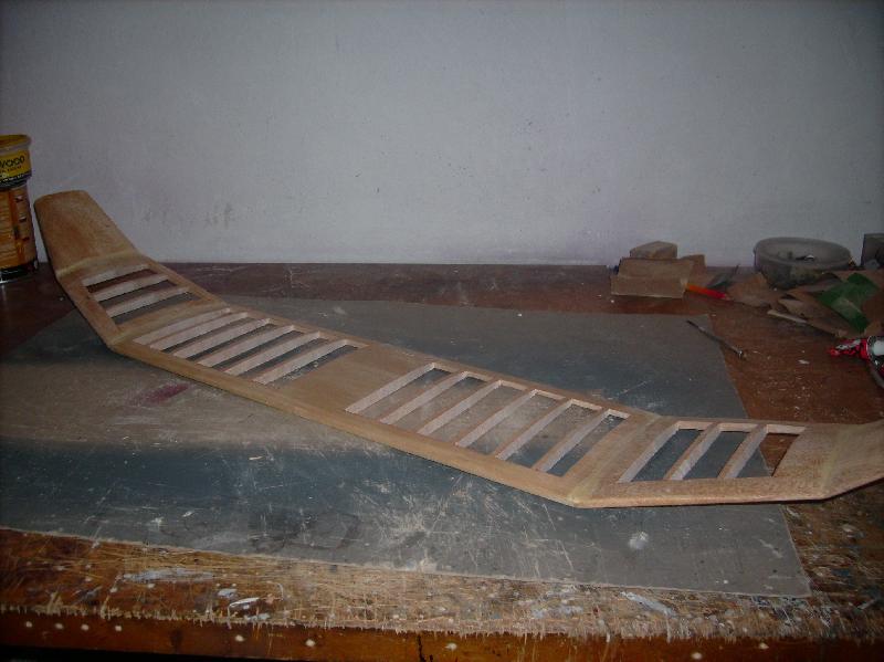

Křídlo jsem odlehčil a je už potažené papírem. Serva vsem přichytil z obou stran aby se to nepohlo.

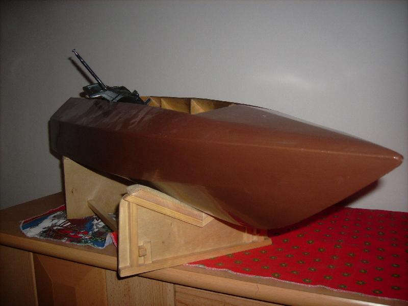

Nemám rozdělaných 14 modelů. Daffyho jsem odložil pro vlastní hloupost a neochotu nakoupit vnitřnosti, hnědý kluzák je hotový i když možná pro někoho na to nevypadá, Kolibri je hotový a čeká až přemůžu strach ho pořádně hodit na větším kopci.
To hlavní co jsem stavěl je úplně hotové a jenom čeká na jaro až bude jistější počasí. Je to parník s celou úplně novou strojovnou (kotel i strojek) v trupu od Pepy Darvaše, který jsem vyhrál v soutěži na Monaku. I když se s ním dalo možná pro někoho jezdit (byly teploty okolo 8 st. C) přesto jsem nejel. Bojím se o kotel, stavěl jsem ho dost dlouho a to mi za to nestojí.

Jeeezisi, ty si tomu dal,,, myslis ze to kridlo sa nezlomi pri dajakom vacsom pritiahnuti ? Nosniky v tazisku z vrchu a od spodu sa nedavaju pre strandu kralikov, hlavne ta odtokovka vypada brutal biedne . Uz ked nie ine, mal si to aspon potiahnut oracoverom, ten by to aspon troska spevnil, ale aj to pochybujem ze dostatocne. No nic,,,, vela stastia, ked s tym havarujes, precitaj si toto forum este raz :)
