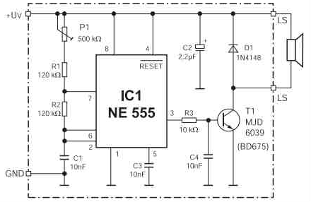

Našel jsem odkaz na RCR 9/2004.Osobně mám postavenou pomocí 2 tranzistorů a pár součástek /cena 20Kč/ a malého reproduktoru 8 Ohm.Kmitočet nastavuji odporovým trimrem.Zapínám ji RC spínačem.

mohol by si sem dat tu tvoju schemu?
