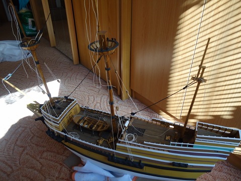

Re: Mayflower
Zdravim, zde přikládám dvě fotky aktuální stav modelu. Je vidět, že z takeláže mám zatím akorát stays - stěhy. A rozdělané backstays u jednotlivých stěžňů.
