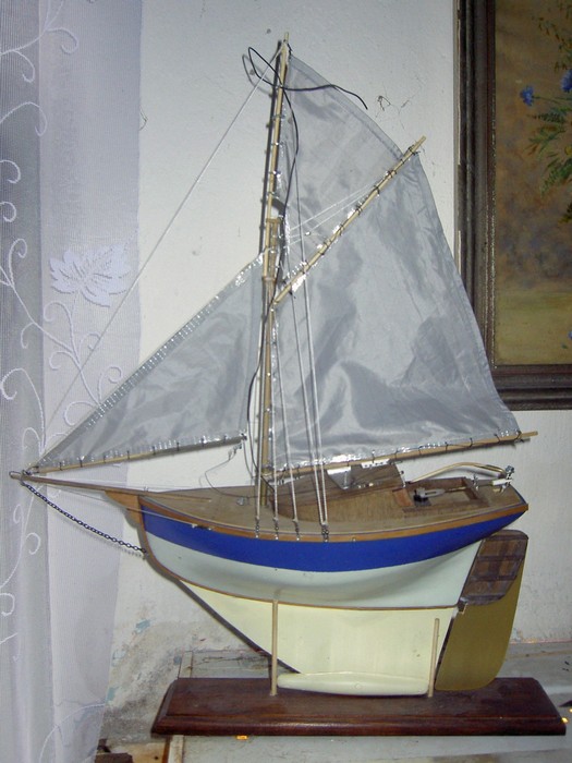

footy jsou menší a neplují ,,zoufale,, špatně...... u té mé je kormidlo velmi účinné i když je ze dřeva průřezu hranolů a není nijak zaoblené - tedy ta koukací část ..... ale jak vidno z obrázku je tam nástavec z desky laminátu 1mm.
kormidlo otočí lodí ba vánku na poloměru 30cm a je natolik velké že se pomocí něj dá i lod pohánět principem rybího ocasu.
Tím nechci vrtat a provokovat ale u techto mikro plachetnic se např. odtrhy proudnic moc neprojevují narozdíl od těch dospělejších přes metr délky. .
