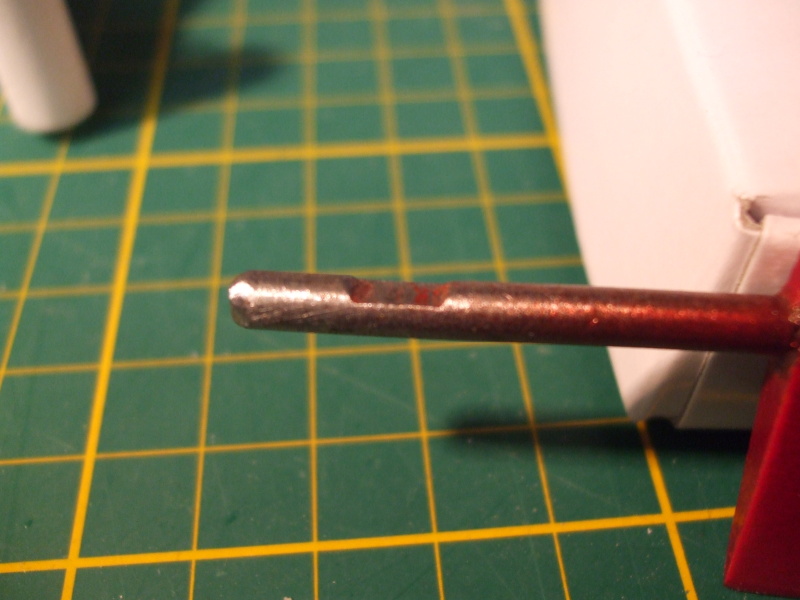

Kormidla
Zdravím, po pauze jsem tu zase s prosbou o radu. Tentokrát jak a z čeho udělat uchycení kormidel (uchycení osy od kormidel). Osa u kormidel má průměr 1,5mm a je z nerezu. Jelikož jsou 3 kormidla tak jsem vymýšlel jak to udělat. Nakonec jsem to vymyslel ale moc se mi nelíbí zatím zhotovená možnost z čokolády a na tom kuprexit, jelikož mi nepřipadají ty čokolády dost dobré na to aby udržely kormidlo při pohybu ve vodě. Proto bych byl rád za každou radu popř, odkaz kde co koupit.
Děkuji

Tím uchycením máš na mysli kormidelní páku?

Ahoj
pokud uděláš na hřídeli(na osce kormidla)pilníkem plošku do 1/4 síly v místě dotyku šroubu páky a šroubek zakápneš barvou,tak se nic samo nepovolí. Originál páka je vlastně taky "čokoládka" jenom patřičně zaplacena.

možná bylo lepší to vyfotit v dílně
Re: Kormidla
Děkuji za radu
