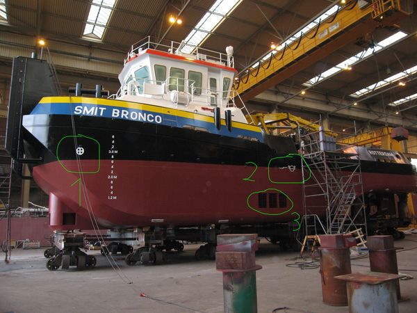

Zdravím místní vlky.
Mám otázku, co je znak označený číslem 2? Má nějakou souvislost s mřížkou označenou číslem 3?
ve větším zde: http://mallat.cz/img-fora/smit_bronco_big.jpg
Jednička je mimochodem příčňák, i když v tomto případě hodně divnej :-)
Dle mého je to Veth-Jet http://www.veth-motoren.com/vervolg_ful ... ina_id=159
obr tady: http://mallat.cz/Delta_Multi_Purpose_Pu ... nal/pp.jpg

jaroj píše:Zdravím místní vlky.
http://mallat.cz/img-fora/smit_bronco.jpg
Dík za informace
TAk to první na přídi je značka , že má loď na přídi příčný pohon.

Příspěvek od carrot »
měla by to být nákladní ponorová čára(plimsoll)...u nákladních lodí jsou tam písmena L a R, ale jinak vypadá stejně...takže podle mě to nic s tou mřížkou nemá...

Re: Co to na té lodi je?
Příspěvek od PeterP »
Tá mriežka (označená č.3) je podľa mňa na obeh chladiacej vody pre motory.
Ako už bolo uvedené, znak č.1 je označenie priečneho pohonu ( bow thruster) a znak č. 2 je ponorová čiara ( plimsoll alebo Load Line), ktorá označuje maximálny ponor ( zaťaženie lode) pre rôzne oceány a ročné doby. LR znamená Lloyds Register.
Příspěvek od jsyrovat »
Jen pro doplnění, 3. slouží k oběhu vody - chlazení motorů, balastní nádrže (ano, tak trochu to má souvislost s Plimsoll Mark) a pokud tam je, tak i zdroj pro hasicí zařízení, pumpy jsou zpravidla napojené přímo na hřídel motorů. Na trupu je i více otvorů, na boku i na zádi, některé z nich slouží k vypouštění vody z chladícího okruhu. Mají to tak i menší jachty, při nastartování se vizuálně kontroluje, že voda z těch otvorů vytéká a chlazení je tak funkční. Z dalších pod čarou se zase vypouští třeba odpadní voda nebo splašky (gray; black water) - to se nesmí všude.
Příspěvek od jaroj »
Děkuji za informace.
když člověk už ví jak se to jmenuje, lehce si to najde :-)
Pěkný popis k té značce 3. je: http://en.wikipedia.org/wiki/Plimsoll_line#Load_line
