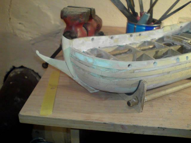

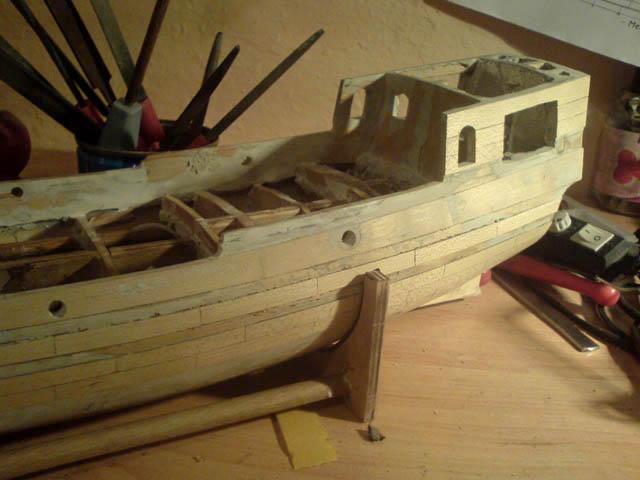

Po několika letech jsem se vrátil k modelařině a tyto stránky mne zaujali natolik,že jsem si dovolil také přispět.
Mám rozdělanou Velkou jachtu,nebo také Kurfiřtskou,z roku 1678.plány jsou v měřítku 1:100,ale pro model jsem zvolil měřítko 1:50.Zatím mám rozdělaný trup,který bude chtít ještě trochu doladit.:)
Postupně budou přibývat další fotky.Nakonec by ,měla vypadat nějak takhle.
http://gallery.shipmodeling.ru/view_alb ... %25C8%25D4
Jen bude bez plachet.Také si ještě nejsem zcela jist barevným provedením.

Délka lodě je nyní 474 mm.S čelenem a lampou by měla být 580 mm.Je vyobrazena v knize Hynek, V. a Klučina, P.: Válečné lodě 1.
K obšívce-asi tě zklamu,ale normálně ji dělám z dlouhých lišt,ale u této lodě jsem zvolil "prkna",protože na přídi je dost "baňatá",jestli mi rozumíš.A navíc se příď dost zvedá.Takže to je kombinace,kvůli které jsem zvolil tento postup.A kdybych ji dělal z dlouhé lišty,dalo by to víc úsilí ji naohýbat přesně do tvaru.
Ozdoby samozřejmě budou jako na té lodi z odkazu.Ale možná někoho zklamu,všechno nebudu vyřezávat ze dřeva.Sochy na zádi budou z moduritu a ozdoby na bocích z lina.Navíc se jich tam dost opakuje,tak ty budou odlity z epoxidu.:D

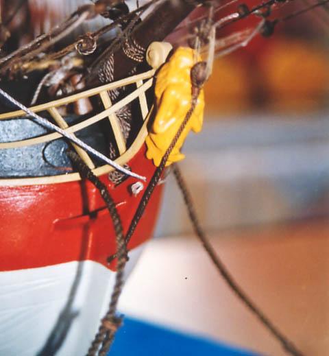

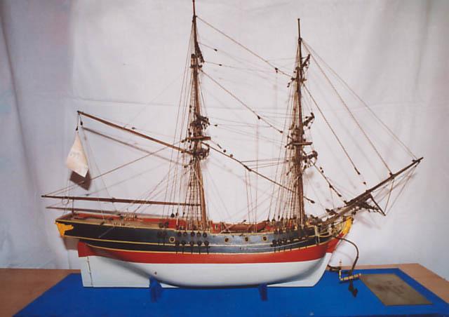

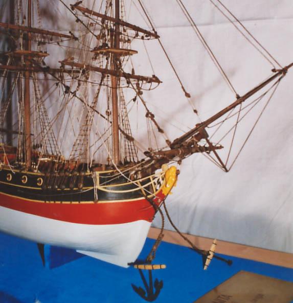

A abych se nechlubil jen cizím peřím,aspoń dvě fotky mého minulého modelu.Jde o Janitu,španělskou brigu z r.1718,m 1:66.

klobouk dolů, velice pěkná práce

Díky za pochvalu.Byla to moje první loď podle plánku,proto jsem si taky vybral jednodušší.Samozřejmě nevypadá tak honosně jako třeba Victory,ale pro mě je důležité,že je postavena.Pro ilustraci ještě 3 fotky.

Tento týden jsem opravil trup,protože po těch 5ti letech nebyl v nejlepší kondici.Příští víkend bych ho rád nastříkal.Do té doby ještě budu muset udělat kormidlo,aby se to vzalo najednou.
A protože jsem před barvou potřeboval sladit okna,tak jsem si je už připravil,slícoval.

Me by jen zajimalo z ceho je ta figurina na ty lodi co uz mas hotovou, to je taky modurit??

Jasně.Ona je to skvělá hmota.A hlavně si myslím,že nejsem tak šikovnej,aby se mi podařilo ji vyřezat ze dřeva.A ve finále je nabarvená,takže pak stejně nikdo nepozná,z čeho je.

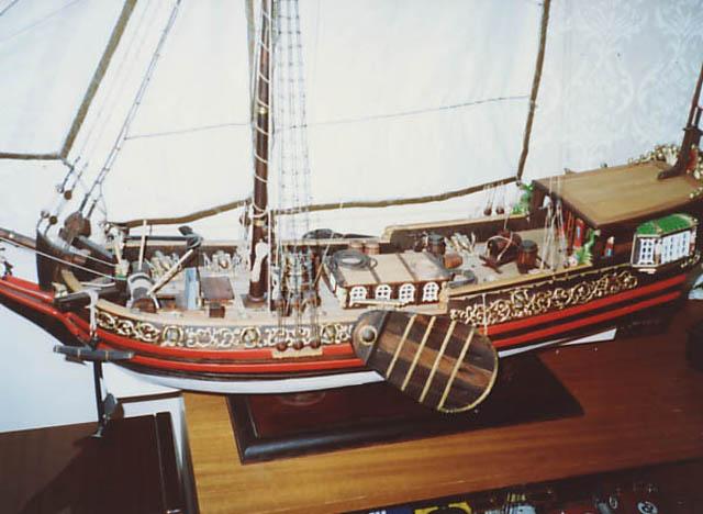

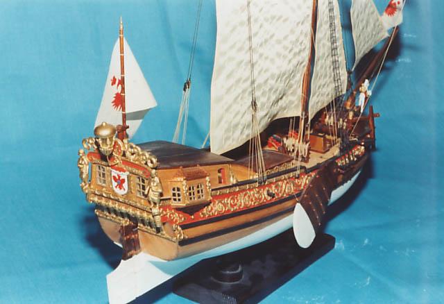

Dík,a proč ses do ní nepustil?Ono to zase tak složité není,až na pár maličkostí....
Tohle je model M.Housky v M 1:50.Model získal na mistrovství světa v České republice roku 1993 stříbrnou medaili a v Polsku 1998 také stříbrnou medaili.
A není co řešit.:D

žijooova.. tomu řikam zdobení. :D

Tak pro zajímavost,to zdobení je většinou opět modurit a epoxid.Jinak to je loď mého kamaráda a rádce.Chtěl jsem sem dát odkaz na jeho stránky,ale od včerejška se na ně nemohu dostat,zřejmě nějaký technický problém.Jakmile se tam dostanu,dám to sem.

To som nemal vidieť! Upadol som do hlbokej depresie s nemožnosti čo sa len priblížiť k takej úrovni. Končím ...

Opravdu kraaaasneeee modely !!!!! To se ti to musi stavit jedna radost, kdyz mas takoveho kamarada a poradce :) To by chtelo videt na vlastni oci, nevystavuje nekde svoje modely pan Houska??
