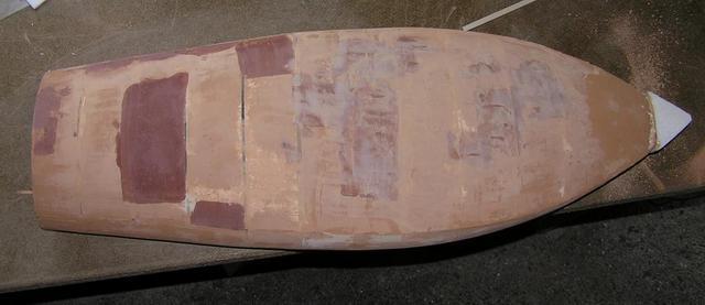

Já jsem dopadl s polystyrenem stejně vzhledem k tomu že to byla moje prvotina. Otestoval jsem tmel na dřevo Soudal a Clou. Soudal je dlouho schnoucí a měkkej. Clou je rychle schnoucí a dost tvrdej. Jednoznačně vyhrál Clou, Soudal rozhodně není vhodný i když je zhruba o polovinu levnější. Já musel tmelit 100% povrchu a místama tmel praská protlačením a vypadává. Je nutné být opatrný na tmelená místa. Nakonec jsem raději udělal nové kopyto a původní jsem nechal na test jestli ho dokážu opravit a zatím se mi to daří.
