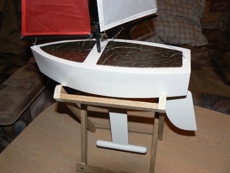

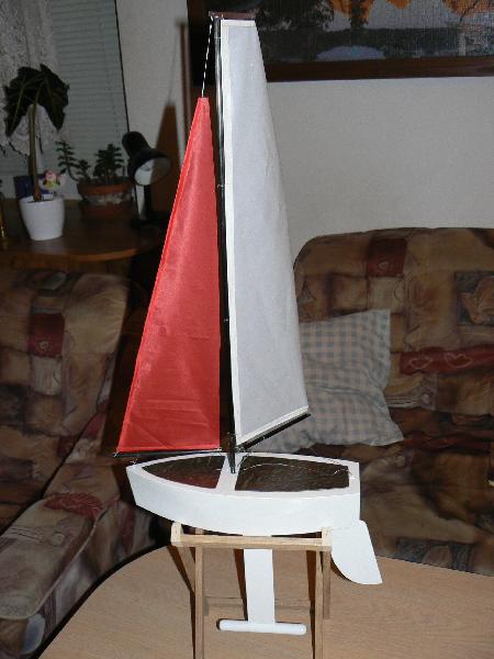

Tak jsem taky jednoho Opálka vytvořil. Zatím ještě nebyl ve vodě, takže bez zkušeností s jízdou.
portal/img/gallery/673_1327134409.jpg
portal/img/gallery/673_1327134245.jpg

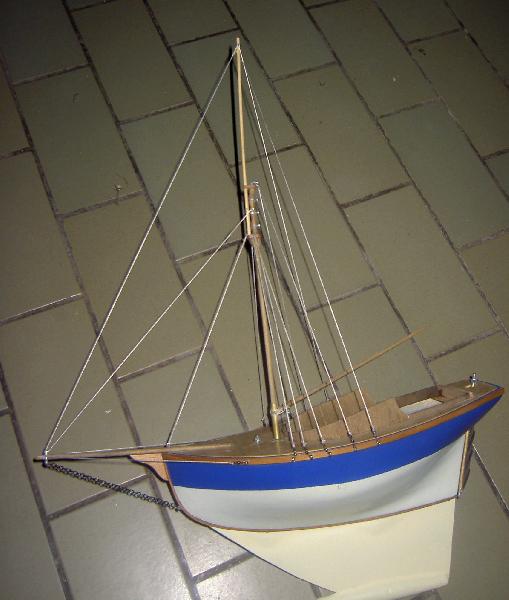

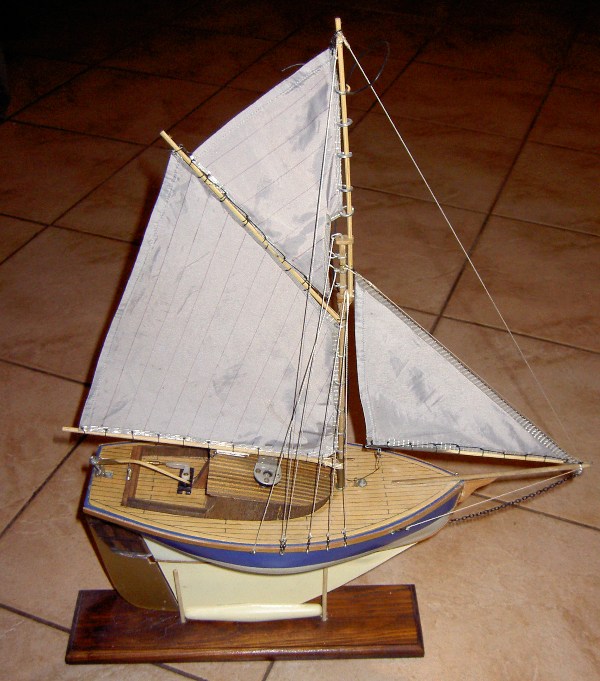

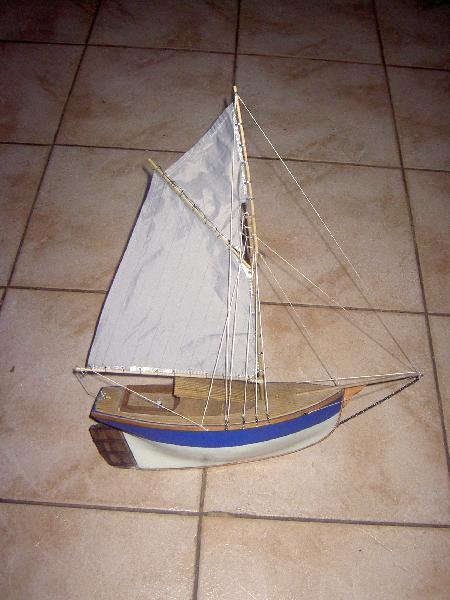

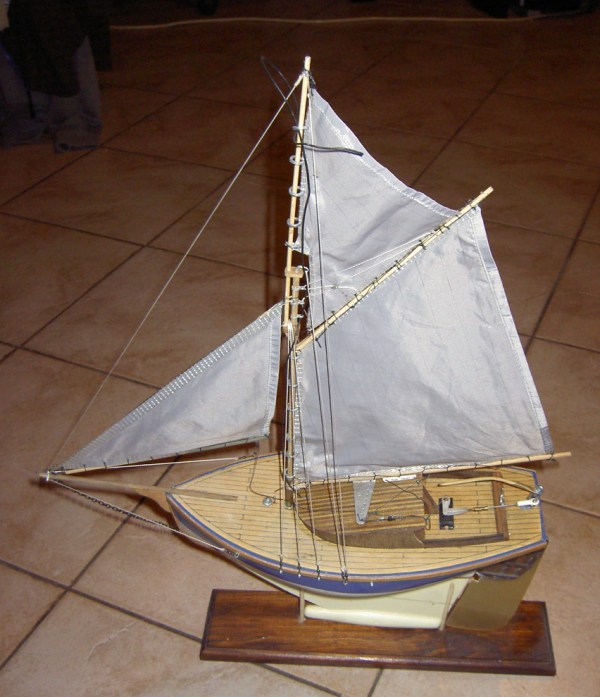

i já jsem se nakazil ..... ale jdu trošku jiným směrem , sice se do bedny na footy vejde ale musí se mi i líbit ....
tu je sice bez plachty , ale zase s přídavným kýlem
ještě není hotové průhledné nastavení kormidla a osazena kosatka , také mi chybí servo pro ovládání plachet ale to už nebude taková dřina....
Trup je z balzy olaminován 3 vrstvy 20g tkaniny epoxem L285 stěžen a ráhna z bambusových grilšpejlí a opěry pro květiny, na plachtu padla hedvábná košile
nejde mi o soutěžní lod jen o plachetku na kterou se dá koukat i na poličce i na vodě.

Zdravím, je krásná, ale po dlouholetých zkušenostech s plachtami, mám připomínku ke kýlu. Podle tvaru a plochy předpokládám, že plachetnička bude špatně řiditelná. Dlouhý kýl se projevuje horší ovladatelností i při daleko větších modelech. Já bych navrhl odnímatelný úzký s bombou. Nebude sice tak efektně vypadat, ale na vodě to není vidět. Odnímatelný proto, aby nekazil dojem na poličce, a lepší skladnost při dopravě.

kýl je řešen jako výměnný a sejmutelný odšroubováním 2x M3 matice , budu s ním později laborovat , je to moje první zabroušení k plachetnicím takže se budu muset moc učit....
