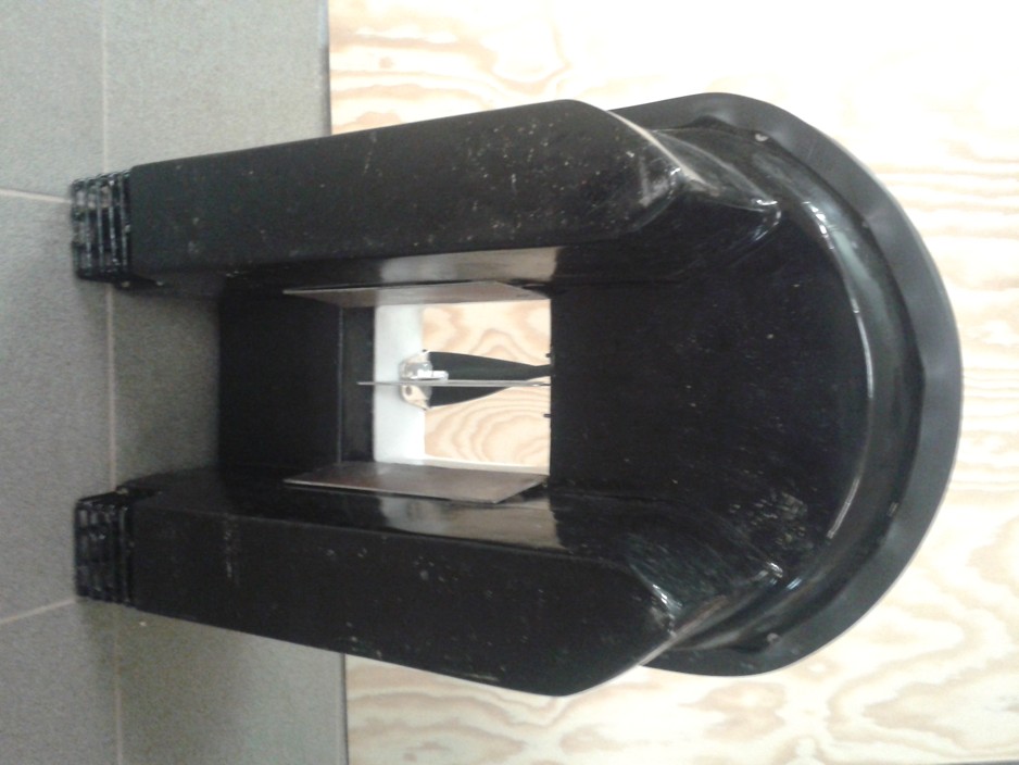

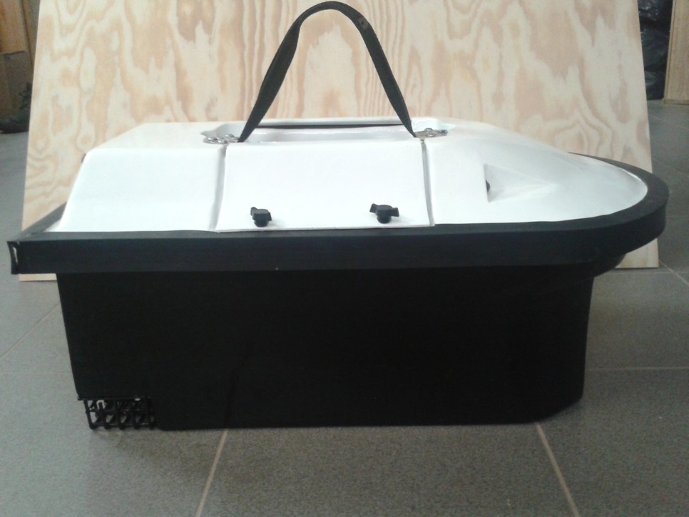

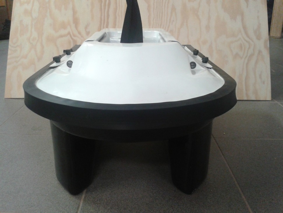

před prázdninami jsem dostavěl svůj první model lodi (zavážecí) a mám takový problém. Loď jezdí pomalu.
Někde na tomto fóru jsem četl, ať se nehoníme za rychlostí ale loďku budu výhradně používat na řece kde je problém s proudem. Potřeboval bych zvětšit rychlost alespoň na dvojnásobek a mít co nejdelší výdrž(asi dost optimistický požadavek:-).
Tech. parametry
délka 60cm, šířka 40cm, výška 27cm, ponor 11cm
váha 9kg
současná max. rychlost 1m/s
2x motor power 755/40 (8000 ot/min)
2x reg. MDD56 A
2x aku lipo 12V / 5 Ah / 3s
lodní šrouby ROB1471 třílistý 50 mm levý a pravý(původně tam byly od grupnera ale loďka necouvala)
V každém plováku jedna sada (motor,aku,reg), každý motor je poháněn svým aku a reg.
Nevím si s tím moc rady. Větší lodní šrouby se tam nevejdou a tak asi nezbývá než:
1) vyměnit motor za motor s většími otáčkami
2) vyměnit motor a regl za střídavý
3) možná se s tím nedá vůbec nic dělat
Máte někdo nějaký nápad?
Přikládám ještě foto(je to můj první model v životě, tak mě moc nekamenujte:-))
