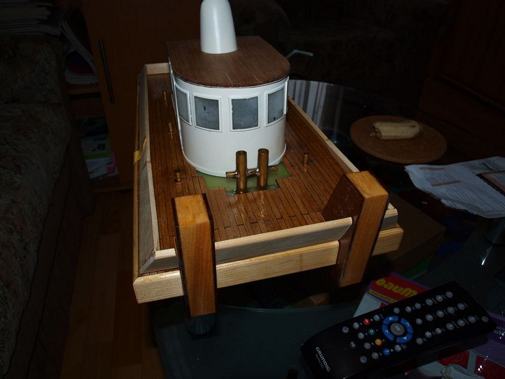

jen pro představu (podrobněji se chystám stavbu popsat co článku...):JuraSach píše:Ivvo ... pls nafoť..nedokážu si to takhle představit...
celkový pohled na loď. kolem nástavby jsou vidět spojovací šrouby. Nástavba je spojená s palubou i bortem, sundavá se celá najednou.
pohled na zadní čelo nástavby, je vidět jak uvazník, který je zalepen jen do paluby složené ze 2 desek 1mm lamina a cca 3mm balsy. přesto je schopen přežít nošení lodi za něj, nebo tahání 150kg těžkých vleků. v rohu je vidět šroub který prochází mosaznou trubičkou, která jej navádí k matce přidělané do trupu...
zde jsem na zádi sejmul kryt strojovny. pod ním se skrývají vypínače a konektory pro dobíjení lodi během soutěže. je vidět lem kolem, který zabraňuje vniknutí vody dovnitř. Správně bych tam měl mít také vazelínu, ale jelikož jsem chtěl ještě dělat úpravy a nechtěl jsem to čistit tak tam není. Přesto, i když jdou občas vlny přes (výška cca 5cm nad hladinou), se mi nestalo aby byly konektory nebo vypínače mokré
zde je loď rozebraná na poloviny - trup zvlášť a paluba s kajutou zvlášť. Je tam vidět i 6 šroubů, které to celé drží pohromadě.
detail vnitřního lemu... je vyroben z hliníkového profilu a je kolem celého otvoru do paluby. vyplňuji ho vazelínou a částečně ji rozetři i na plochu kolem. V detailu vidíš i lišty (opět hliník) do kterých jsou zapuštěny narážecí matky do dřeva, do kterých se montují šrouby držící palubu na svém místě...
jelikož neděláš maketu nebo jinou loď odpovídající předloze, tak můžeš podobný lem udělat kolem plováků a horní část vkládat do něj a pak jen zajistit pár šrouby... pokud dovnitř vložíš výztuhu a na ni přichytíš šrouby madla, tak nebudeš mít problém ani s přenášením...

Ivvo ..díky..v tomto případě jak to máš ty to taky chápu. Nechci ale dělat lem. Tohle řešení by bylo nejjednodušší..nechat přečuhovat z "nadstavby" i trupu 5mm 0,5mm hliníkový pásek, provrtat a sešroubovat šroubky s matičkami a ty přláknout bezbarvým lakem...lákavé...pouvažuji...

napsal jsem to blbě, psal jsem jak mě to napadalo...lem se mi nechce dělat ale s ním je řešení spojení a ROZEBÍRÁNÍ nejjednodušší..Hlavně rozebírání protože co by mohlo být jednodušší dvě plochy potřít lepidlem a slepit ?

pepo to by určitě šlo pokud by ale za tu nástavbu tu loď nechtěl nosit... nicméně s tím lemem to není špatný nápad. pokud by se do vnitřního lemu zalaminovalo pár těch narážecích matek do dřeva, tak ty půlky stáhne k sobě šrouby a bude to jednoduché na výrobu i na následnou obsluhu...
