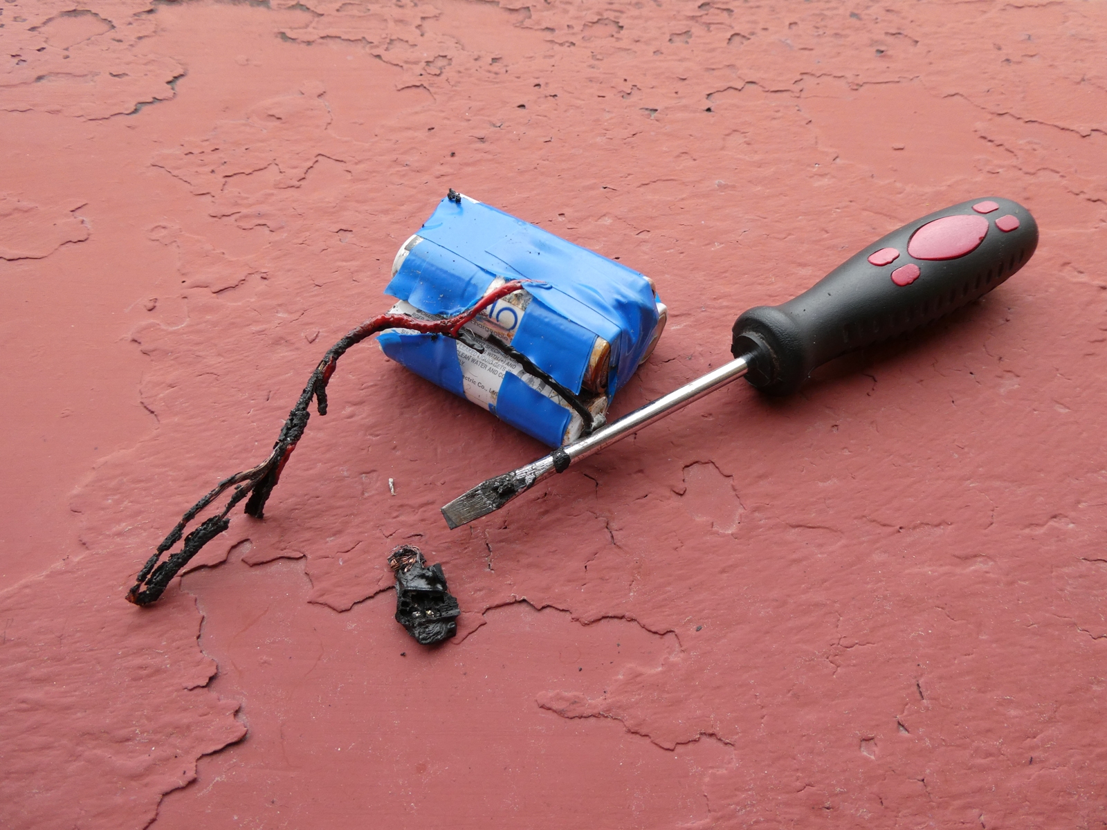

Roky skladuji přijímačové akumulátory v přihrádce vedle vysílače. Přímo v kufru je ve víku možnost pro uskladnění šroubováků apod., čehož hojně využívám. Včera jsem ke svému úžasu po otevření kufru vysílače zjistil, že to není zrovna bezpečné - viz připojené fotky.

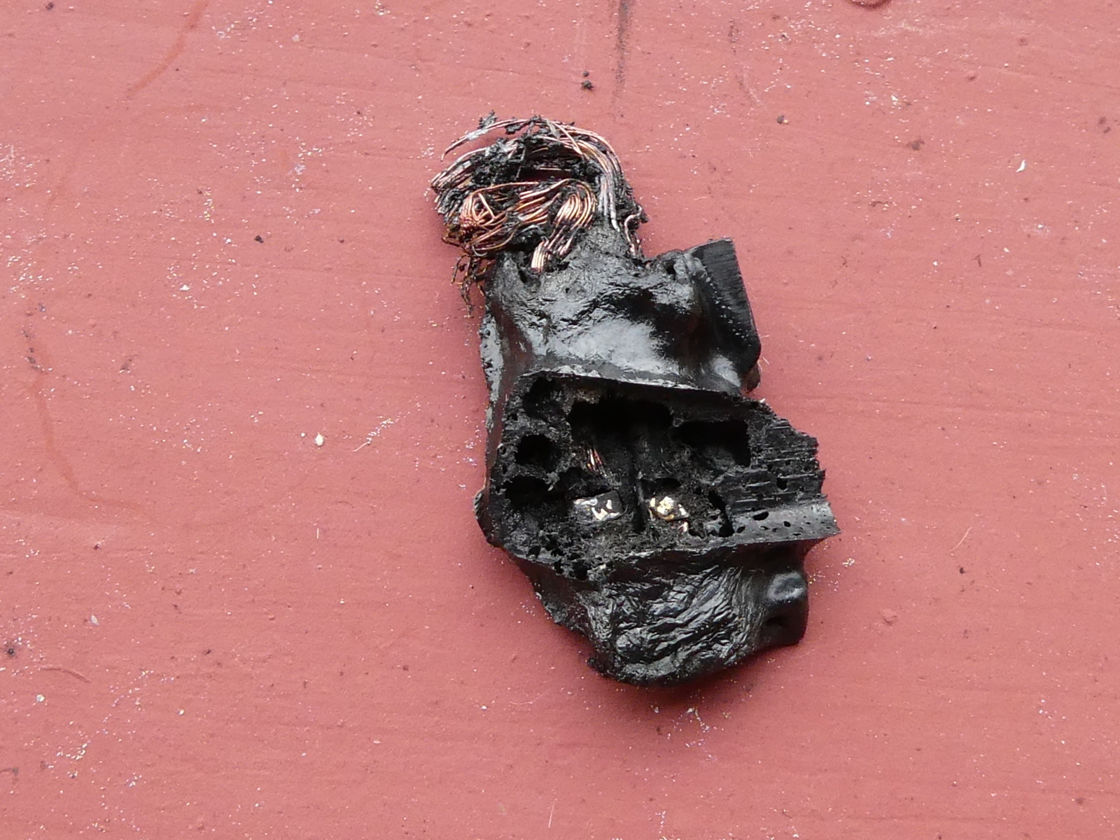

Když jsem z kufru vyndaval vysílač, abych ho po akci nabil, ucítil jsem zápach škvařícího plastu. Než jsem konkrétní místo odhalil, již k nebi stoupal dým, což mi obratem pomohlo najít správné místo. Přijímačový pětičlánek byl přes svůj servokonektor pevně spojen s plochým šroubovákem, který si vlivem cestování našel cestu skrz kapsu víka vysílače. Pokus o rozpojení rukou selhal, a tak přišly ke slovu nejbližší nůžky. Horký pětičlánek obratem letěl na okenní parapet. Po vychladnutí jsem vše vyfotil a šroubováky nyní budu převážet tak, aby i při proříznutí kapsy neměly k akumulátorům přístup.

Rozhodně mohu hovořit o štěstí, že jsem byl zrovna u toho, když se to chtělo rozhořet. Kdyby se to přihodilo během jízdy v plně naloženém autě, ve kterém mívám kufr vysílače ve spodních vrstvách a na něm zpravidla tašku s oblečením, mohlo to dopadnout hůře. Stejně jako při běžném uskladnění doma pod postelí.

Kufr je v pohodě a šroubovák přežil. Akupack jsem ještě nezkoumal.
