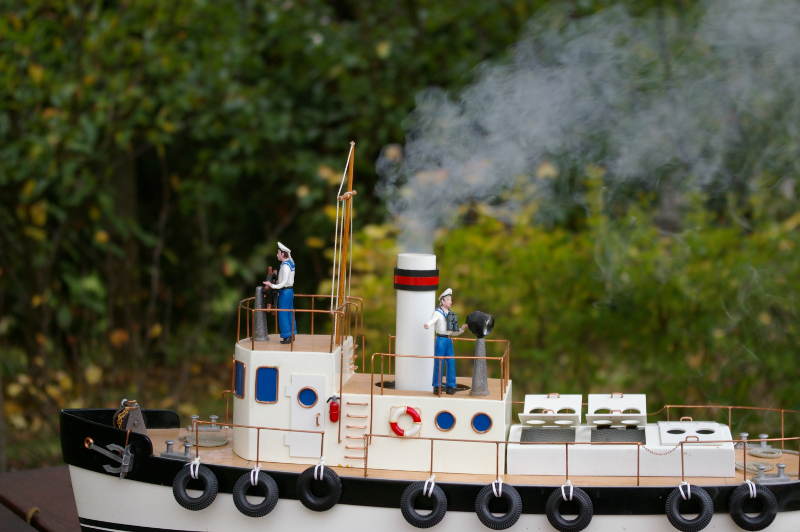

Taky dotaz na generátor kouře. Mám v Arturovi tu malou hotovku na 6V (komínek na dodaný olejíček) a není to nic moc. S kamarádem stavíme 2 metrovky a chtěli bychom něco, co si takové lodě zaslouží.
Máte zkušenosti s tou el. cigaretou popř. odkaz na něco ke koupení.
Článek s návodem musím sehnat, ale ideální by byl hotový modul.

Kouřidlo pro větší výkon vyráběl a prodával Petr Hájek (Ufon), článek je v RC revue 12/2009 strana 69. Jestli to ještě dodává a za jakých podmínek nevím, kontakt zde http://modelarstvihajek.cz/ . Jako směs se používala prášková kalafuna.

Tak jsem p. Hájkovi volal. Moduly vyrábí, lze i dle dohody zásobník čmoudidla ovládaný servem, aby se nemuselo zastavovat a doplňovat stříkačkou.
A teď to hlavní - změnil čmoudidlo z kalafuny na glycerin, aby nebyla zaprasená loď.
Takže objednávám 2ks a už se těším, jak si doma s kamarádem začmoudíme :-)
Díky za odkaz. Bez tohoto fóra bych byl "ztracen".
