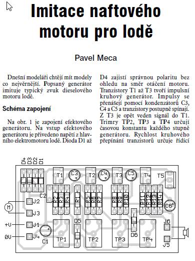

Mám ve své lodi zvukový modul který je připojen přímo na motor, ale zde modul reaguje pouze volnoběh - plný plyn (regulátor dsys).
Takže potřebu nějaké zapojení které podle výchylky páky ovladače bude plynule regulovat napětí od 0 až do 12V s maximální zátěží max 200mA.
Tady je ten zvukový modul.

tady máš schéma. P2 horním koncem připojíš na +12V, výstupní napětí odebíráš z uzlu P2,R2,C5... Dokonce si myslím, že ten P2 nebude třeba zapojovat na +12V ale že ten horní konec připojíš na D5 generátoru zvuku.
A pokud ten generátor funguje, nevidím důvod proč by něměl fungovat tak, jak je navržen. Jenom jeho napájení musí být oddělené od napájení motoru - musí mít vlastní zdroj.

Napájení mam samozřejmě zvlášť, problém bude v tom že modul reaguje na změnu napětí když to regulátor pracuje podobně jako "spínaný zdroj".

tak úplně to není, indukčnost motoru to hezky vyfiltruje, ale můžeš dát mezi vstupní můstek a kondenzátor odpor, a případně i ten kondenzátor přemostit odporem aby se rychleji vybíjel. Anebo použij menší kapacitu.

To jsem nezkoušel, tak to zkusím a dám vědět jak se zdařilo.
