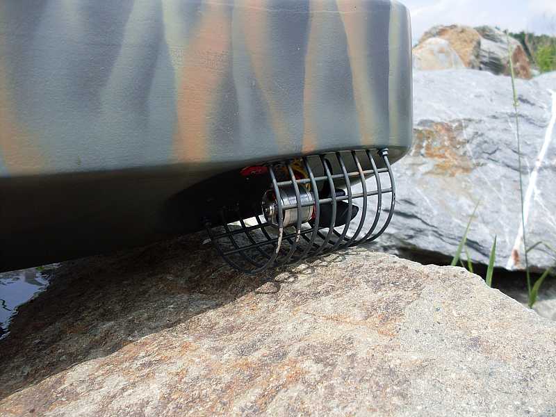

v momentě kdy je lod hotová je poměrně pozdě ptát se jak ji osadit, snad jen mé oblíbené umístění střídavých motorů ve vodě by se dalo bez problémů použít.
inspirace na fotkách -zakázková výroba zcela funkční včetně 2+2 závěsů na háčky a půleného nákladového prostoru,rychlost 110m/min na plný výkon a s 5kg nákladu, prostupnost 30cm vlnami , rízení na 2,4Ghz , napájení life dvoučlánkem 15Ah (podle majitele se dobíjí zhruba 1x za měsíc.....)

tak k motorku , puvodně zákazník též chtěl motorek + hřídel uvnitř a šrouby venku no......... ztráty spolehlivě ubraly z výkonu motoru polovinu tudíž si nechal poradit a předělalo se to na střídavý motor venku a je klid odběr klesl výkon se zvedl a o reznutí není ani stopa , ono totiž vychází daleko lépe motor po vyndání lodě z vody protočit na suchu tak aby voda vystříkala a případně pro klid svědomí kápnout to wd do ložiska (lze ale klidně použít silikonovou nebo teflonovou vazelinu a ta se rozhodně na vodě coby skvrna neobjeví), osobně používám jeden z nejlevnějších střídáků z číny takto už 2 rok a popravdě to WD ani nepoužívám prostě přijdu nabiju , rukou protočím po zimě vrtuli a spustím motor zatím se nestalo že by neběžel .
rez z něj nikde neteče , chaluhy se rozmixují šroubem a kdyby náhodou někdy během příštích let chtěl zreznout klidně ho vyměním cena 245,- za kus je dosti nízká takže to prostě neřeším.
P.S. regulátor pro střídák stojí při čínském dovozu okolo 400,-kč a je obousměrný 30A d-sys pro kartáčkový motor je cenou podstatně výše , a co se týká účinnosti pohonu je tzv plechovka vždy na tom hůř.
