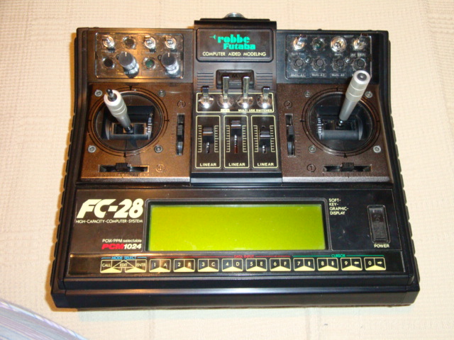

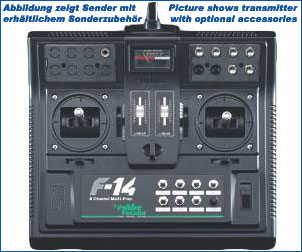

Na modely lodí je vhodná pultová RC
dá se koupit i F-14 navy, ale je to již RC poplatné době vzniku,ale má největší možnost rozšíření 3x multi modul.
dnes jí nabízí jen Futaba jako FC-16 40Mhz, 8kanálů,, možnost rozšířit pomocí multi modulů až na 6 plus 2x 16 pomocných funkcí.( nemá možnost výměného modulu VF)

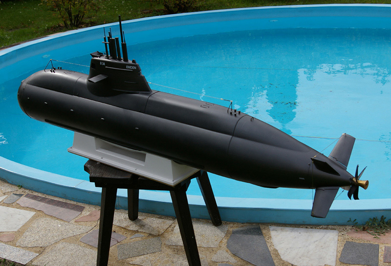

RC 40 Mhz jde provozovat na ponorce,signál se šíří i trochu pod vodu, u RC 2.4Ghz to pod vodu neprojde.
Nebo použité,bazar,E-Bay,... (dají se koupit za rozumný peníz a stále mají co nabídnout) RC FC-18 v3 a nejlépe FC-28. Ta má možnost výměny VF modulů,jen se ve spod vycvakne modul, a tím se změní vysílací pásmo, 35, 40 Mhz, nebo 2.4Ghz,,,nebo modul pro tu kterou zemi jaké tam mají povolené modelářské pásmo. nutný i příslušný přijímač pro to které pásmo.
Ovládání a nastavení všech funkcí je zachováno. ale POZOR v režimu 2.4Ghz nepracují moduly multi switch_prop.
Na stránkách tohoto výrobce,levné multi switch pro Futabu, je i popis jakým kódování v 2.4Ghz je možnost multi switch provozovat.
http://www.cp-elektronik.de/index.php/p ... ory/view/1
http://www.cp-elektronik.de/index.php/f ... ghz-system
Miloš
