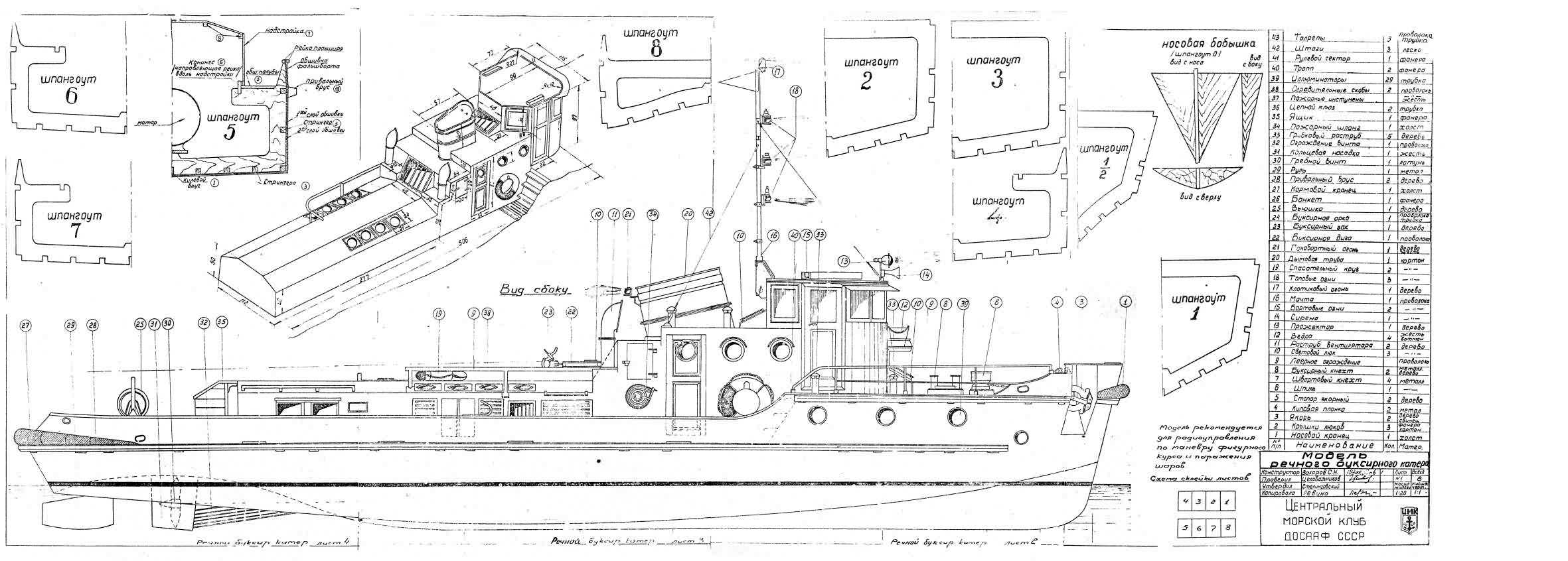

Zdravím po delší době jsem se vrátil k dokončení Ruského říčního remorkéru.Délka cca 900mm materiál překližka a jiné. Problém je v tom že doposud jsem stavěl statické modely historických plachetnic a motorových lodí ale nic RC. Potřebuji poradit čím model osadit zatím mám motor MIG 600 BOAT TURBO 12V hřídel zabudovanou v trupu a lodní šroub třílistý v dýze průměr 45mm stoupání teď nevím . Potřebuji poradit baterii,regulátor,servo, zvukový modul, a rc soupravu prostě vše klasicky jako každý začátečník v RC modelech hledal jsem ve foru ale bohužel nenašel a staré příspěvky u této lodě jsou bohužel pasé. Fotky už nefungují a doporučované díly už nejsou jelikož příspěvky jsou z roku 2008. Děkuji za každou radu.

To je ale peknej kousek, jak se jmenuje predloha, ze bych si nasel nejaky fotky?
Re: Ruský říční remorkér pomoc s volbou elektroniky
Je to ke stažení, můžu ti poslat plány a nebo to tu lze najít, stavěl to Pepa Darvaš (a nebo jen radil?) kolem roku 2015.SvennyW píše: čtv zář 21, 2023 14:59 To je ale peknej kousek, jak se jmenuje predloha, ze bych si nasel nejaky fotky?

Dik, planky jsem si nasel, ale ten nazev u nich neni (kam az moje azbucke schopnosti sahaji). Ale nasel jsem bezva seznam https://commons.wikimedia.org/wiki/Cate ... _of_Russia tak holt budu klikat a hledat
No, to přesně jsem si našel, ale kam až má znalost azbučtiny sahá, jméno předlohy jsem nenašel.
Velkej nápis v tabulce vpravo dole: Centralnyj morskoj klub DOSAAF? SSSR
Nápis pár řádků nad tím: Model rečnogo buksirnogo katera; podle translateru je buksirnog kater tažnej remorkér.
Je možný, že to je vymyšlenej design, ale přijde mi to divný. Říkám si, jestli ho neobkreslit a neprodávat STL pod názvem "Volodymir Zelensky", třeba by to nějakej russák pochopil a nasral by se

No, dizajn je nejspíše zjednodušený, nezdá se mě, že by originál, nebo jakákoliv předloha měla takhle hranatej trup. Mýlit se mohu, spíš bych věřil na to zjednodušení. Nicméně ty tvary si skoro říkají o 3d tisk, co?
Je to smyšlená loď kolem roku 2008 ho stavěl myslím Zoso. Ten to tady psal že se nejedná o reálnou loď. Fotky bohužel asi nenajdete alespoň já jsem to po hodně dlouhé době vzdal. Ty co byli tady od Zoso už nefungují.
Problém je, že sem ty fotky byly vložené jen přes odkaz z nějakého jiného webu. Kdyby byly přímo na serverech MoNaKa, někde by se i po letech našly.
