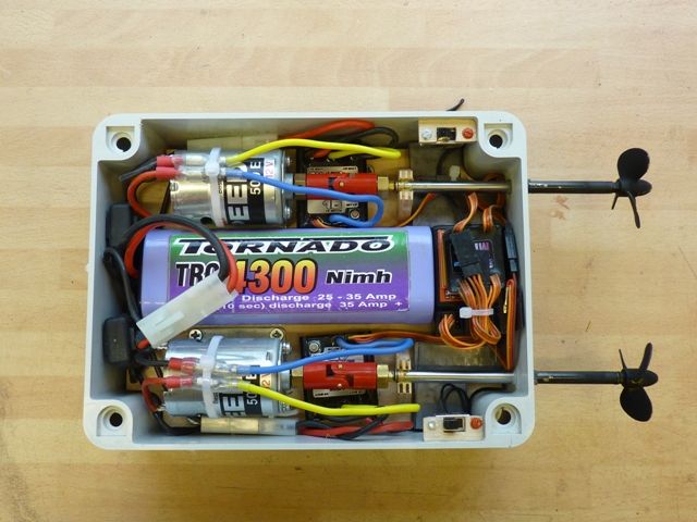

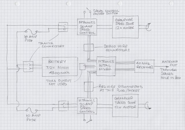

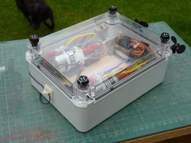

Na tohle jsem narazil na Webu,bylo to pro nějakou plovoucí dekoraci,,,ale řešení je zajímavé.
cena boxu cca.250.-
cena boxu cca.250.-

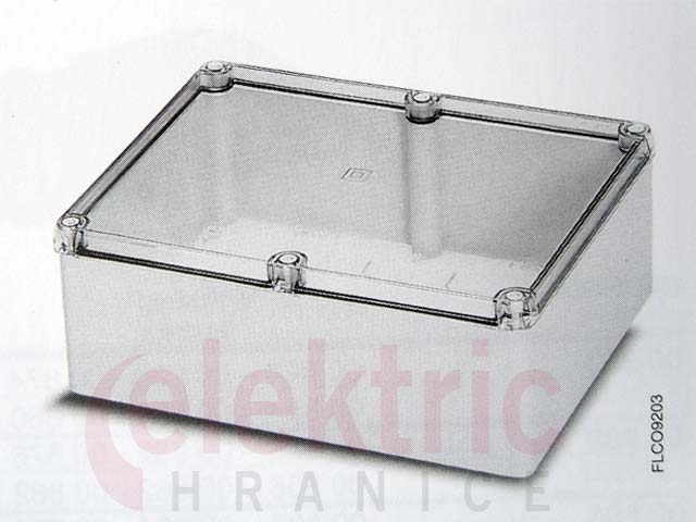

Re: Vodotěsné uložení elektroniky
běžná elektroinstalační krabice s krytím IP 65
