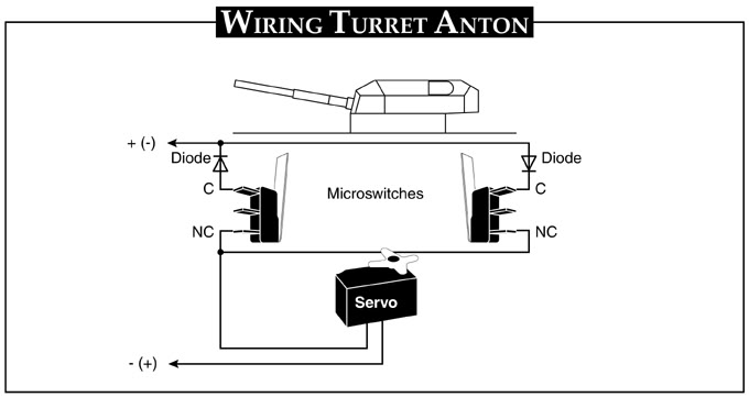

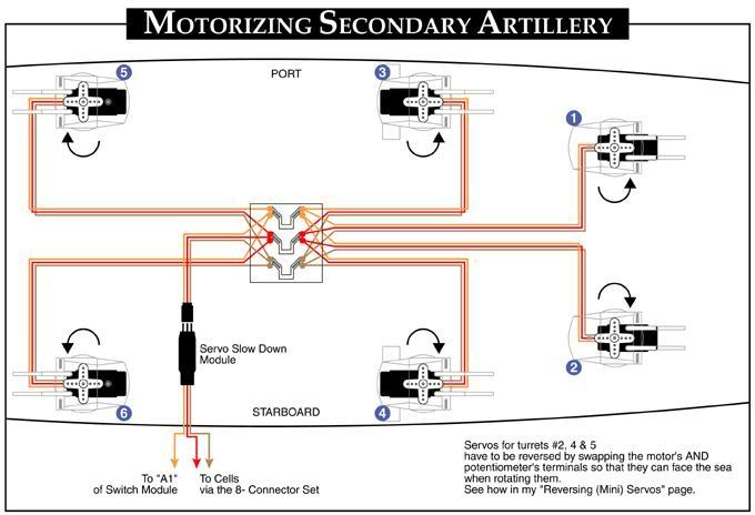

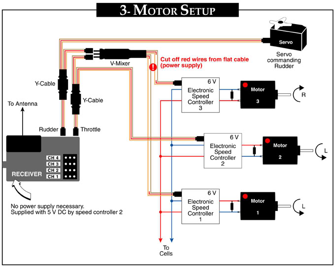

Dobrý den!
Stavím svou první loď na RC ovládání, ale nevím jakou koupit elektroniku a jak to zapojit.
Model loďi je BISMARCK v měřítku 1:200 ma tři motory které už mám od Graupner SPEED 400 + převodovka + hřídele + šrouby
Chci poradit jenom co mám koupit aby mě to šlapalo na vodě.
Chtěl bych aby se otáčely hlavní věží a taky aby se zvedaly, dále boční děla aby se otáčeli
Jaké serva, příjímač, regulátor atd.......
Děkuji všem za rady a náměty všem a přikládám foto co jsem našel

Hlavní věže
