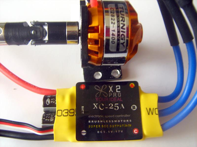

A jak to myslíš s tím odpálením elektroniky? Nedávno jsem několikrát použil kombinaci letecký stříďák s předimenzovaným regem pro auta, třeba tady mám foto jedné takové kombinace před montáží na zkušební plovák:
kterýžto celek jsem pak nacpal do lodi. Zatím nikdo nic o nějakých problémech nereferoval a že s tím jezdili celé léto... Tak jsem trochu zneklidněn tím "vim ze nekteri spalili dost elektroniky diky nevhodne kombinaci senzorovych regler+moto"...
Prostě jsem vzal vhodný motor, přiměřeně předimenzovaný regulátor (regy na auta nemají vodní chlazení, lodní ještě nebyly běžně dostupné za rozumný peníz)), zkusil jsem jestli to spolu "chodí", následně volil kombinaci napětí a kapacity accu (2S-3S LiPo, nebo odpovídající NiCd)-šroub-otáčky (většinou omezím elektronicky max. otáčky, děti to svádí jezdit furt "na plný knedlík") a hotovo... Ze začátku jsem stříďáky jenom zkoušel, jestli to "jede", ale teď už mi to nepřijde nijak přehnané. Ovšem nakupuju "venku" za ceny lidové...
