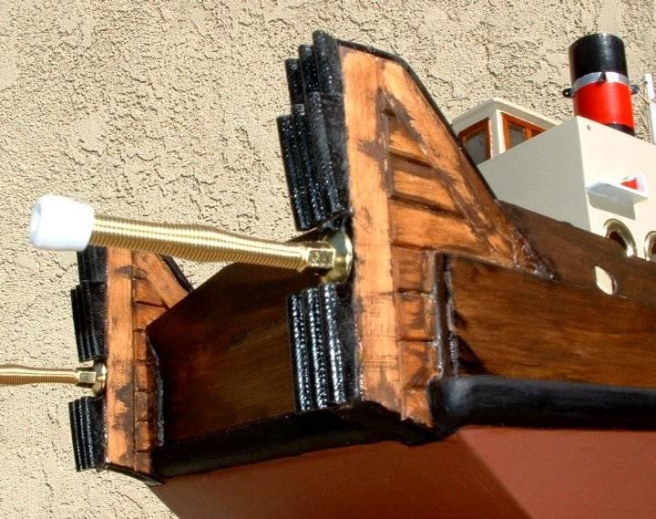

Ivvo
Příspěvky: 1174
Re: Springer: Odražeče (nástavce) pro vodní pólo
Příspěvek od Ivvo »
Předpokládám, že mluvíte o těchto nástavcích:

Ivvo
Příspěvky: 1174
Příspěvek od Ivvo »
tohle jsem nasel na anglickych strankach, mozna to tam nekde prodavaji, protoze to vypada ze na vsech lodich co jsem na fotbalek videl byly stejne nastavce
zkusim nekde pohledat

Ivvo
Příspěvky: 1174
Příspěvek od Ivvo »
http://www.rcgroups.com/forums/showatt. ... 1159399649 zde jsou ty nastavce popsany, ale na vyrobce / prodejce jsem jeste nenarazil
NeJaToD team
Ivvo
Příspěvky: 1174
Příspěvek od Ivvo »
tak uz jsem na to prisel. jedna se o "zarazky za dvere" aby nemlatili do zdi nebo nabytku...
https://www.hardwareworld.com/Brass-Spr ... FKLMH.aspx
idealni by bylo najit neco podobneho zde...
NeJaToD team

Příspěvky: 3211
RomanT píše:no ty jsi ale šikula! Díky- budu pátrat....
Já už pátrám hodinu a půl.
Příspěvky: 3211
Snek píše:Tady je v aukci na ceskem serveru zarazka z Ivvova odkazu, 4 kusy 40kc http://www.ikup.cz/item.php?id=640684 bohuzel uz ukonceno.
Dodatečně děkuji za odkaz, protože jsem se s prodejcem domluvil. Mám tedy doma 10 párů odražečů z pružin, což by na několik let naší poptávku mohlo uspokojit.
Odražeče mohou být lehce putovní, protože se k modelu přišroubují pomocí jednoho vrutu o průměru cca 3 mm a délce 15 mm (až po několikerém vyšroubování a našroubování přestane vrut držet, tak lze otvor zmenšit vlepením kousku špejle). Základna odražeče má v průměru 25 mm, takže bude z opěrných koz většiny Springerů přesahovat do stran, leč na funkci to nemá vliv. Délka celého odražeče je slabě pod 8 cm, na konci je na pružině gumová čepička o průměru nějakých 12 mm, takže újmy na modelech by měly být při rozumné rychlosti a snaze nevysklít konkurenci okna naprosto minimální.
