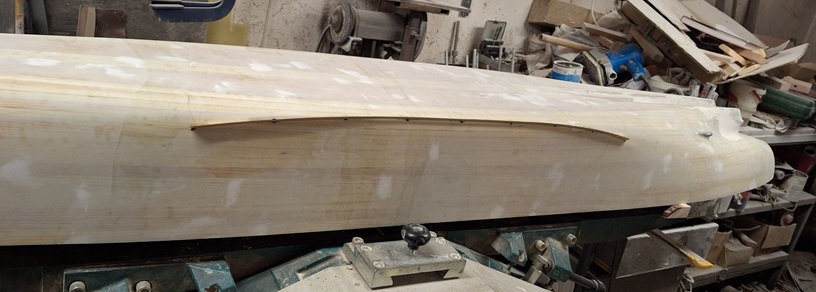

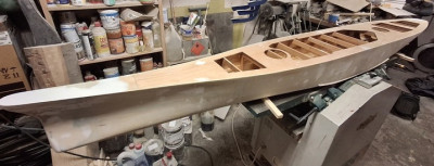

Ahoj všem, jakožto milovník vojenské historie a techniky jsem se po dlouhých letech odkládání pustil do stavby svého prvního funkčního modelu. Co se týče modelů, měl jsem dosud zkušenosti pouze s plastikovými modely a to zejména bojové techniky. Nutno ale přiznat, že se jinak ve volném čase již mnoho let věnuji jak výrobě ze dřeva, tak i z kovu. A jako strojní projektant mám i nějaké zkušenosti s navrhováním různých funkčních celků. To jen tak na úvod, aby mi nebylo hned vysvětleno, že jsem se měl nejdřív pustit do něčeho jednoduššího. =D
Pokusím se krátce popsat dosavadní stavbu. Neberte to prosím jako návod. Je to můj první model, takže se vše učím a mnozí by to dělali určitě jinak a lépe.

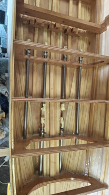

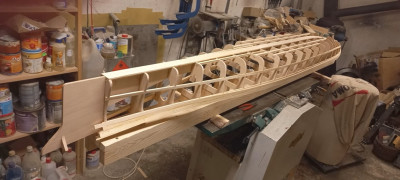

Začal jsem přípravou žeber v CAD. Jako podklady mám papírové plány, knihu, kde je vše rozkresleno a fotografie. Tvar trupu vznikl jako kombinace všeho, tak aby odpovídal co nejvíce realitě. Jelikož jsem byl líný, nechal jsem si žebra vyfrézovat z bukové překližky tloušťky 8 mm. Žebra jsem přišrouboval k základně (účko sešroubované ze 3 prken a srovnané na hoblovce) a spojil lištami. Kýlová lišta je slepena ze dvou lišt aby se lépe ohýbala a výsledný rozměr je 20x10 mm. Na rovné části dna jsou pro zpevnění další lišty o průřezu 12x10 mm + pár slabších. Na bocích jsou pak v žebrech vlepeny lišty 6x12 mm. Následovalo potažení latěmi o tloušťce 4,5 mm (nejslabší, co jsem dokázal rozumně protáhnout hoblovkou) a různé šířce. Rovné části dna jsou potažena překližkou. Již během laťování byly do trupu zalepeny pouzdra hřídelí. Pouzdra hřídelí jsou z nerezové trubky a ložiska z bronzu.

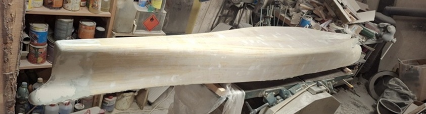

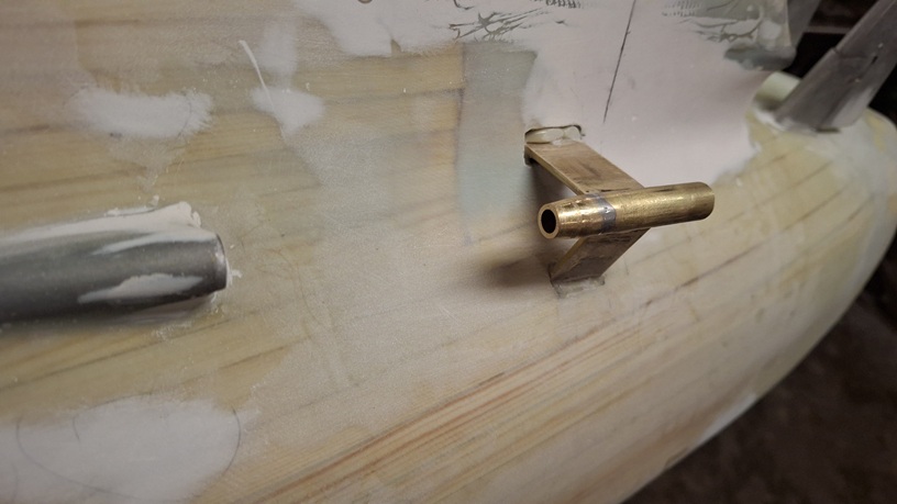

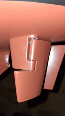

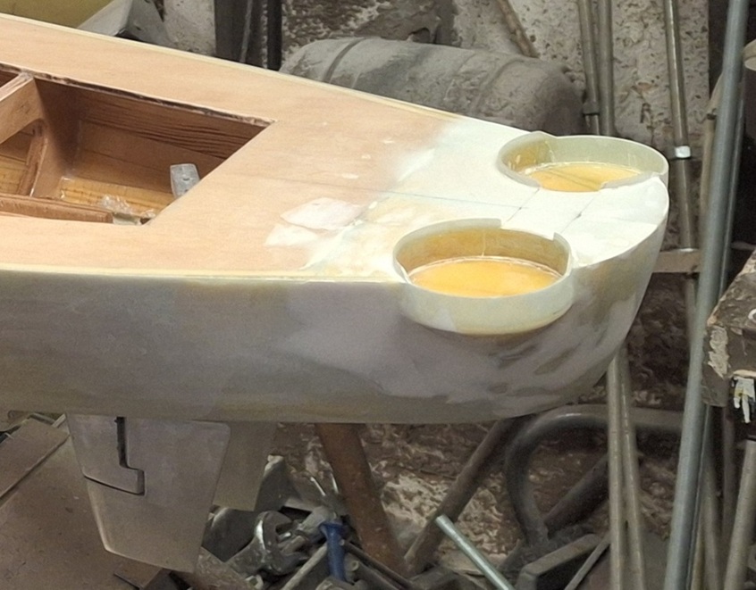

Příď a záď je z extrudovaného polystyrenu, zatímco poslední část okolo středních hřídelí na zádi je vybroušena z balzových špalíků.

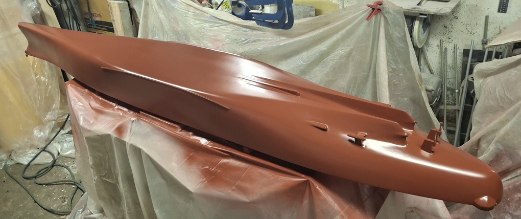

Po základním přebroušení následovalo tmelení. Pro hrubé tmelení je použit epoxidový tmel od Havla. Drobné nerovnosti jsem dotmelil jemným polyesterovým tmelem. Tmelení a broušení jsem opakoval několikrát, než jsem byl s výsledným tvarem spokojen. Nyní přišlo na řadu laminování pryskyřicí L285 a třemi vrstvami 100g tkaniny a následně opět tmelení, broušení a pořád dokola. Následovala výroba takzvaných Bilge keels. Ty jsou vyrobeny z mosazné pasoviny 20x2, kde je necelá polovina šířky zbroušena do tvaru trojůhelníku. Ze zbytku šířky pasoviny bylo ponecháno jen pár trnů, které jsou zalepeny do otvorů v trupu. Lepeno epoxy 1200 a dotmeleno. Kormidla jsou vyrobena ze slitiny hliníku a hřídel je z nerezové kulatiny průměru 4 mm. Spojení kormidel s hřídelí bylo poměrně oříškem. Nakonec vyhrála varianta, kdy je kormidlo přišroubováno k hřídeli dvěma šroubky M2. Kozlíky hnacích hřídelí jsou standardně z mosazi. Hřídele jsou průměru 5 mm se závitem M4. Pro každou hřídel jsou z důvodu velké délky tři ložiska. Na středních hřídelích jsem prostřední ložiska doplňoval až v téměř hotovém trupu. To je věc, kterou bych už příště rozhodně nedělal. Myšlenka byla taková, že bude jednodušší vyříznout hřídelové pouzdro a doplnit domeček s dalším kluzným ložiskem, než ustavovat extra další ložisko. Ale zkušenosti ukázali, že první varianta by byla snazší. Ještě před přilepením paluby jsem spoje žeber a obšívky zaplnil epoxy 1200 a vylakoval vnitřek trupu několika vrstvami epoxidového laku.
Paluba je z překližky tloušťky 4 mm laminované z obou stran dvěma vrstvami 100g tkaniny. Pozice pro protiletadlové dělostřelectvo na přídi a zádi jsem vytvořil laminací na polystyrenové kopyto a následně přilepil epoxydem. Následovalo doplnění detailů na příď, přestříkání epoxidovým plničem, přebroušení a pak barva. Barva je polyuretanová. Nyní mě přes zimu čeká montáž hřídelí, pohonu, elektroniky a příprava podkladů pro nástavby. Mám připravené no name 12V motory velikosti 895, které točí 5000 ot/min, tak snad budou vyhovovat. S modelářskou elektronikou zatím nemám vůbec žádné zkušenosti, takže se budu vše učit od začátku.
Na palubě a nástavbách bude ještě hodně práce, tak počítám, že mám na pár let co dělat. =D
Beru jakoukoli konstruktivní kritiku, nápady, jak co udělat lépe, čemu se příště vyhnout a podobně.
