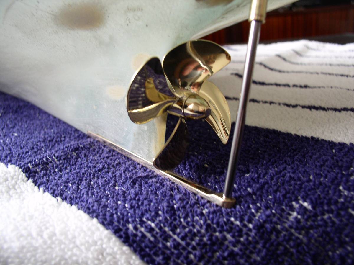

Toto je výsledok môjho leštenia:

Tak to vypadá skvěle! Nicméně jsem koukal a nejsem si jist, zda bych za svůj život využil 1,3 kg pragopolu. :/
