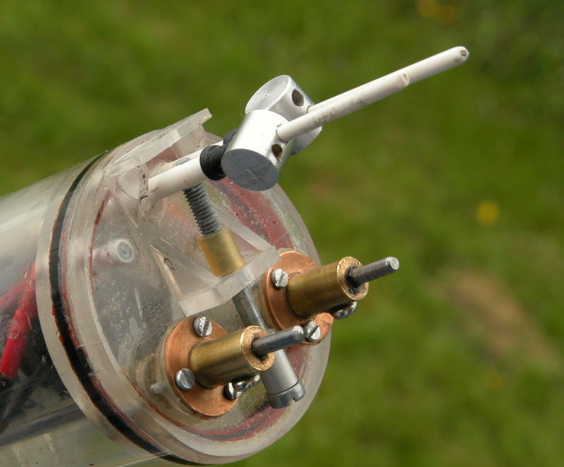

Ahoj, dostávám se do situace, kdy potřebuju vyvést tři táhla mírně pod úroveň hladiny a zajímalo by mě jak je nejlépe zatěsnit. Vím že se dají použít bužírky jak je na obrázku ale přece jen existuje ještě jiná, lepší možnost?
Dík za odpovědi.

Ano, dají se použít bužírky, ale ty na fotografii nejsou. Tam je řešení s gumovým vlnovcem (http://eshop.mmodely.cz/gumovy-vlnovec-stredni-p11652/ ), což je poměrně nenáročné na obsluhu pokud se oba konce zajistí obtočením drátkem, ale je to docela velké.
Menší řešení je vzít plastový modelářský "bowden" (vnější plastová trubka, vnitřní plastová trubka, ocelová struna), trupem protáhnout vnější trubku a zakončit alespoň 2 cm od něj, protáhnout vnitřní trubku se strunou a spoj převléct na obě strany s přesahem gumovou hadičkou co se používala na ventilky u kol. Na větší trubce se spoj zajistí obtočením drátkem, gumička po vnitřní trubce klouže a vnějším tlakem dobře těsní. Musí se to pravidelně (!) mazat vazelínou nerozpustnou ve vodě (Renolit CALZ, nejhůř A4) ale chodí to lehce, nemá omezení zdvihu a je to na průměr malé, "ztlustí" to táhlo ani ne o 2 mm. Musí se vybrat bowden, který má vnitřní i vnější trubky opravdu kulaté (!!!), některé je mají drážkované a ty použít nejdou!
Sofistikovanější verze s novější černou profilovanou gumičkou je na obrázku:
Je mnoho dalších způsobů, třeba táhla z hlazenky a průchodka s vícenásobným O kroužkem v meziprostoru plněná tukem, ale to už se mi zdá na tyhle účely bez tlaku tak trochu jako "kanon na vrabce". Inspirace třeba http://modelluboot.de/ - pak v menu na "Dichtungen" a dál na "Gestängedurchführung" .

Tady ta průchodka vypadá moc dobře .... díky moc

Jenom ty kulatý táhla nemůžu nikde najít ... všude mají jen ty hranatý nebo takový hvězdicový ....

Zdravím,po několika letech provozu ponorky používám nerezové táhla ze svářecího drátu Q 3.2mm,
jdou bezproblému pájet.Zatěsněné gumovými prachovkami z lanek lankových brzd jízdních kol.
Bezpečné vynoření.

Obrázek k zatěsnění táhel.
