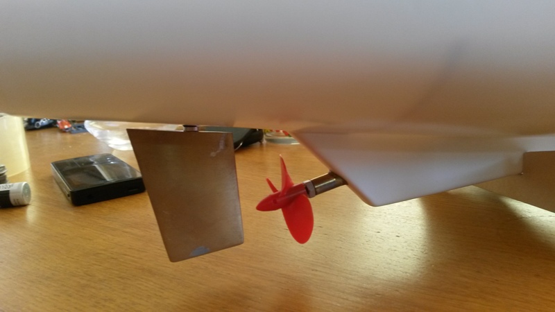

vyřešený je ale moc důvěry ve mě nevzbuzuje

Tak to kormidlo bych tam taky nedal, a o tomhle laku nic nevím.upgrade píše:vyřešený je ale moc důvěry ve mě nevzbuzuje

Sportakryl nee.... mám špatnou zkušenost. Vůbec bych se vyhnul vodou ředitelným věcem.
Na palubu a dřevěné věci na nástavbě používám Herbol Kunstoff Siegel Parkettlack. Je lesklý i matný, ne levný ale funguje. Jen se nevyděs po prvním nátěru - povrch je jak kartáč drdný. Třeba to přebrousit jemným smirkem a pak druhá vrstva je už hladká.
To pouzdro kormidla sice moc důvěry nevzbuzuje, ale když jej slepíš dobře tak funguje. A hlavně nebudeš mít problém jak ho zalepit do trupu. Plast-plast se lepí podstatně lépe než plast-kov.
