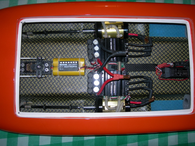

Re: Vliv stoupání lodního šroubu
Prikladam jak to vypada v jednom mojem modylku, jen tak pro predstavu.
Delka cca 930mm
Hmotnost cca 4,1kg
Prikon cca 4,8kW pri 48000 rpm
Delka cca 930mm
Hmotnost cca 4,1kg

Cuga píše:Prikladam jak to vypada v jednom mojem modylku, jen tak pro predstavu.
Delka cca 930mm
Hmotnost cca 4,1kg
