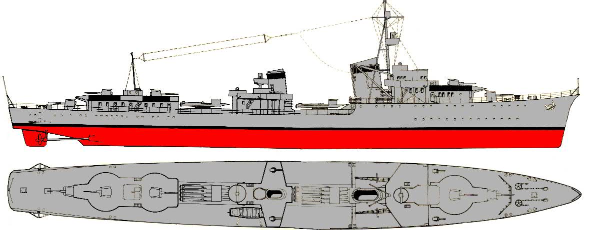

Aha tak děkuji za vysvětlení to už dává smysl... takže na tomto torpedoborci
byla určitě dřevěná paluba
byla určitě dřevěná palubaRe: Paluba

podle obrázku se mi zdá, že je to torpédoborec typ 36A. jediný co se mi zatím podařilo najít je toto: http://www.anticsonline.co.uk/615_1_105823351.html otázka je, jak moc Trumpeteru věřit...Možná mě někdo vyvede z omylu, ale nevím o žádném druhoválečném torpédoborci se dřevěnou palubou.

Tak já jsem po dlouhém bádaní tak nějak odhadl, že nejbléže tomuto plánku má skutečná loď: http://www.warshipsww2.eu/shipsplus.php ... =&id=61016 A je fakt že když teď koukám tak ta dřevěná paluba (celodřevěná) je pouze na velkých plavidlech jako křižník a ták. takže to udělám plechový (našel jsem tu už návod na protiskluzný plech portal/view.php?cisloclanku=2007050013& ... atu-paluby) a popřípadě někde udělám dřevěný detaily časem...
ale díky za rady moc mi pomohli

pro Bebajz00,
Ať Tě ani nenapadne dělat palubu ze slzičkového plechu, je to plech, který se válcuje posledních několik desítek let.
Když měly hlídkové čluny z 60.let protiskluzové plechy, (kosodelníkovou ražbu - předchůdce slziček ), bylo to na pár metrech ( hlavní pochůzné koridory )ostatní plocha hladký plech.
Torpédoborce za války byly prakticky, surově řečeno " spotřební zboží" , tak proč shánět speciální plechy pro opravy, když stačí kus hladkého plechu.
Když už, tak naznač sváry jednotlivých plechů. Plechy byly pokládány kolmo k ose lodě.
Přes vyhledávač google si zadéj :wmurderway.8m.com build german destroyer. Hned 1.nabídka na konci 1.stránky máš foto dřevěných roštů velitelského můstku a ochozu.
Ať se Ti to podaří a Tvoje lodě plují

Re: Paluba
Bebajz00:
Taky mi přijde, že se pravděpodobně jedná o typ 36 http://www.warshipsww2.eu/lode.php?lang ... dtrida=263

Nevím, kdy se začaly válcovat slzičkové plechy, ale něco podobného už za války existovalo...jestli je to válcovaný, nebo vařený nevím, každopádně to tam je http://ww2db.com/image.php?image_id=3387
