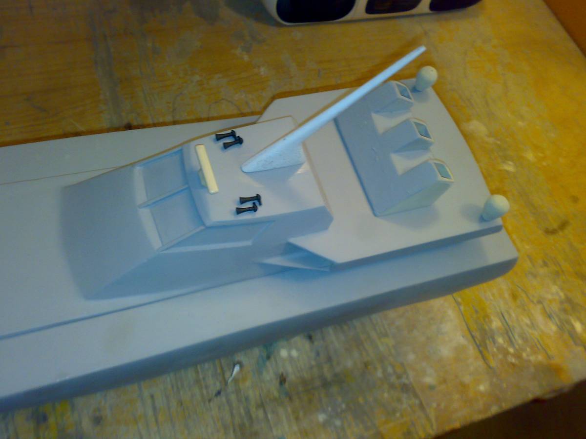

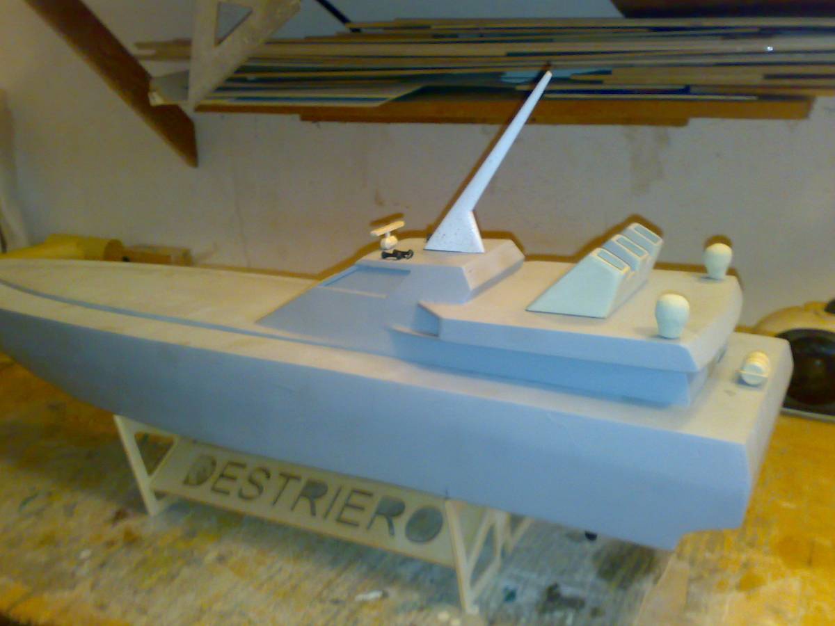

Ahoj,
po dlouhé době přináším obrázky z pokračování mé stavby. Loď mám z vnějšku nastříkanou plničem a teď čeká jen na dokončení a dodělání detailů. Motor budu osazovat speed 600 a 30A regulátor

pro Theboba,
pokud budeš mít zájem, založ nové vlákno na pohon. Neříkám, že je to špatně, ale vycházíš z neůplných podkladů z jiné stránky. Současně, pokud vlákno založíš....která 600, napájení čím kolik .
