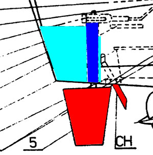

Ulozeni luzka kormidla si myslím že bude v pořádku. Podle plánku mám vlepenou přepážku mezi lůžkem a zrcadlem trupu a z druhé strany pojištěné dřevěným hranolkem a potrubím pro chlazení motoru. Viz plánek a foto.
