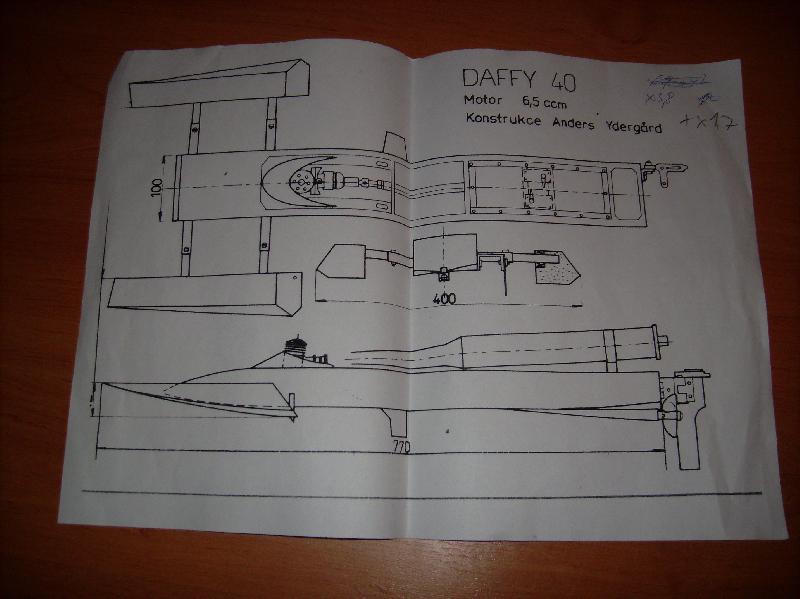

Příspěvek od T.Vilcsek »
Uvnitř je tento malý nákres DAFFY 40. FSR H, asi tříbodový kluzák. Moc se v tom nevyznám.
T.Vilcsek
Příspěvky: 201
Re: Rychlík trochu jinak a RC kluzák Kolibri - staví T.Vilcsek
Malinký nákres jsem nejdříve zvětšil 3,8 krát a potom 1,7 krát.
T.Vilcsek
Příspěvky: 201
Původní délka trupu s plováky má být 77 cm, já ji mám necelých 58 cm. Ve velikosti 77 cm má být poháněný benziňákem 6,5 ccm a vrtuli mít dvoulistou 50 mm s velkým stoupáním. Co by bylo adekvátní vzhledem k elektrifikaci a zmenšení nevím, nejdříve budu zkoušet to co mám vytažené z Bečvy (myslím z modelu lodi, ne z řeky Bečvy).
A ještě půvódní šířka trupu je 10 cm, já mám kolem 7,5 cm.

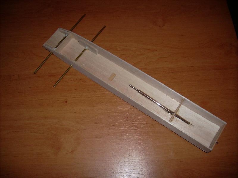

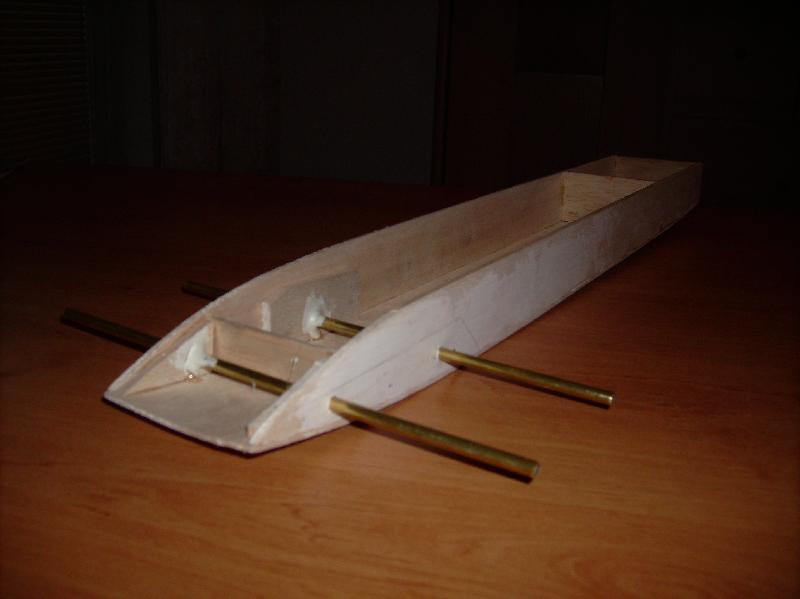

Boky jsou z 3 balzy, dno je z 2 balzy. Zrcadlo je 3 balza.
Zjistil jsem, že ve zmenšeném tam nevejde standart servo na kormidlo. Asi tomu budu muset udělat na závěr nějaký zvýšený poklop, nebo dát mini servo.
Trubka pro plováky je 5 mm, po zvětšení z nákresu vycházela 10 mm, sice ji mám, ale připadalo mi to nějaké moc hrubé.
Hřídel je nerez od MP Jet se závitem M4. Přeměřoval jsem to v prodejně (pvmodel.cz) podle nákresu a prodavač mi řekl, že tam musím dát minimálně 4 mm hřídel nerez, na menším by se to ukroutilo. O čem to mluvil mi došlo až později.
To přítlačné křídlo je zajímavý nápad. Já bych to pro začátek zkusil ukecat dovažováním.

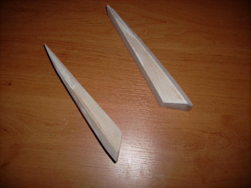

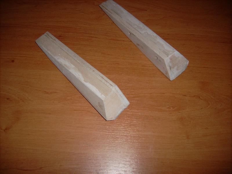

Plováky jsou skoro hotové.
