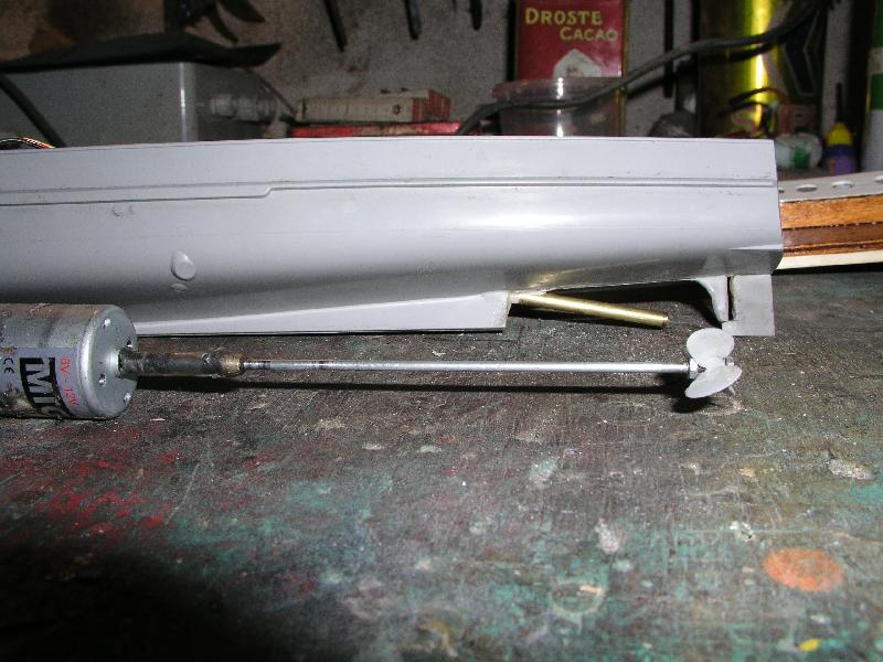

Stavíme se synkem tenhle torpéďáček- zatím je hotov a zajet trup.
Osazení: Baterie 2článek Lion , motor 280 3Li, spojka silikonovou hadičkou, hřídel 2mm z Admiralshopu (dávná koupě ve slevě jen tak)
šroub -originál ze stavebnice, regl jednosměrný Potenský 5A, servo kormidla HS55 (staré z letadla, vrní okolo středu), přijímač Jeti Rex 5.
Použitý jen střední šroub a jedno kormidlo.
V této sestavě jede tak akorát, jen šroub na plný plyn už kavituje .(uvažuji o samorobo dvoulistu)
Zatěsnění zadní sundavací paluby není žádné.
Zvládl i větší vlnky bez nabrání( jen pár kapek)

Rozhodne doporučujem druhú skrutku s menším stúpaním. Originálna-plastiková je krehká a lahko sa zlomí. Má príliš velké stúpanie /hoci maketové/ a pri vyšších otáčkach kavituje. Pri prudkom pridaní plynu stáča celú loď doprava.
Mám postavené Yamato v mierke 1:350. Má dlžku cca.76cm. Na hladkej hladine chodí nesmierne pekne a poslušne. Na menších vlnách chodí tiež celkom dobre, ale voda prelievajúca sa cez palubu mu až tak dobre nerobí. Výsledok-lavórová kategória. Tvoj S100 má okolo 50cm. To je dosť málo na vlny. Paluba je príliš nízko nad vodnou hladinou. Takže si dávaj pozor na väčšie vlnenie.

Děkuji za upozornění - už jsem jezdil, chce to opravdu dávat pozor na vlny - jezdil jsem s holým trupem, po dostavbě ještě přibere, tak uvidíme - je to taková "nouzovka" k Snowberry. - Hodně dělají ty LION - lipolky by byly vhodnější kvuli váze - ale na vodě to bude 2x do roka, tak to nějak přežiju - proto i jednosměrný regl (prostě, co dům dal a jinam se nehodilo...)

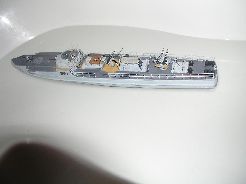

hotovo - žádná velká krása, ještě antény a provázky.

schnell cca 600 Kč. Dají se k tomu koupit lepty (kovové dílky) . Ale ten můj je jen prostě postaven. Chce to se snažit šetřit váhou. Moje vybavení je cdd (co dům dal) - předpokládám že víckrát než 2x ročně to na vodě nebude...ještě antény a ledky do světel....už na tom dělám....
