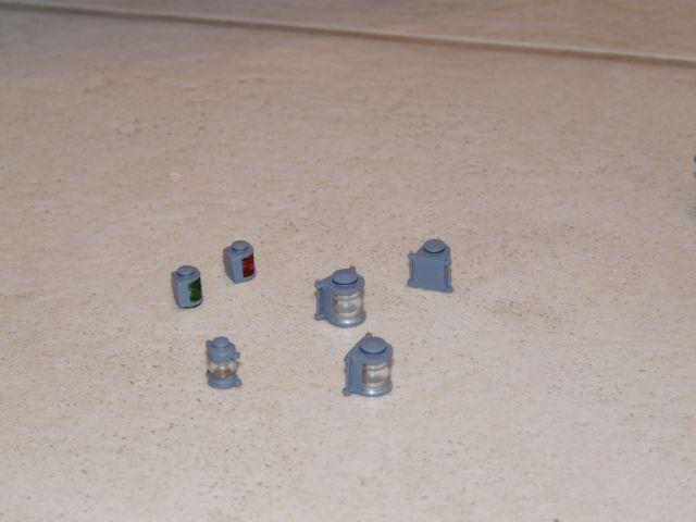

Potřeboval bych poradit jak a z čeho udělám kryty na tyto světla:

vybrousit z kusu plexi nebo odlít z čiré pryskyřice.

Ako tak vidím tie odliatky, tak možno objednať nové aj so zasklením ...
(ale to si asi nechcel počuť)
http://www.rbmodel.com/index.php?action ... &group=020
Ináč hladké/rovné transparentné kryty sa dajú urobiť z priehľadných plastových PS trubičiek (napr. Raboesch - vozí Litomyský). Do nich dajú sústružiť aj drážky . Ale to je skôr pre moderné lode. Alebo tam rovno vopchať ledku vhodného priemeru ofarbenú transparentnou farbou na zeleno/červeno
Na "guľaté" kryty sa dajú použiť priehľadné korálky.

Pri ilustráciu ...
Fotka upravených lamp od RB modelu , ktoré sú pripravené na montáž na Klimeka v mierke 1/30.
Lampy boli dotmelené dvojzložkovým tmelom a vybrúsené do potrebného tvaru.
