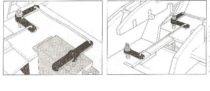

no tento dotaz je trošku nejasný, jde ti ozapojení konektoru serva (elektromechanického vybavovače) do přijímače , nebo o spojení páky kormidla s pákou serva.Noobík píše:Pardon, mám hlavu plnou blbostí, myslím na jiné věci a plácám blbosti, chtěl jsem se zeptat na to jak to zapojit do kormidla, no prostě, když dám páčku doprava aby se i kormidlo otočilo..
Trošku mi to přijde že se ti nechce koukat se na starší příspěvky , nebo studovat samostatně na netu.
pokud jde o zapojení konektoru u každého přijímače je to bud na krabičce nebo na návodu dobře popsáno , pkud jde omechanické spojení je nejlépe udělat ho ze struny 1mm průměru s tím že bude ze dvou částí a spojena mosaznou lustrspojkou aby bylo možné regulovat její délku a tím nastavovat jemně neutrální polohu kormidla.
pokud jde o výchylky kormidla tak to se řeší osazením páky kormidla tak jak potřebuješ vůči páce na servu, nebo pouhým přepnutím reverzního spínače patřičného kanálu který používáš pro ovládání směru na tvém vysílači.

Re: Servo
pokud je v podpalubí dost místa, tak je výhodnější použít oboustrannou páku na servu a ke každému kormidlu vést samostatné táhlo. Anebo na táhlu udělat vidličku ke dvěma pákám na kormidle. Pokud je převod od serva na jednu páku a z ní na druhou tak se násobí vůle v těch převodech... Ale někdy to opravdu jinak udělat nejde.
