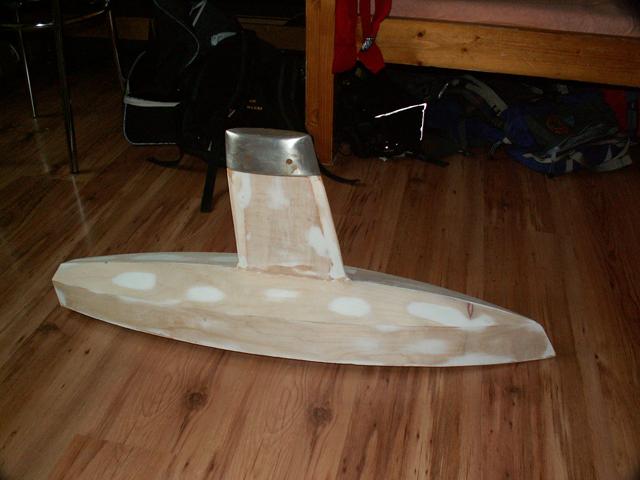

Tak som vcera po prvý krát skúsal laminovat. Hovorím si vyskúsam to najprv len na kormidle ... dobre som spravil :) Ono to neni zas az tak lahke ako to vyzera. Tak som sa chcel spytat co sa tyka tej povrchovej upravy. Trup mam preglejkov potiahnutya je uz aj vytmeleny a vybruseny. Myslim ze Laminovaniu celeho trupu sa zatial budme snazit vyhnut ( dost som sa na nom natrapil a nerad by som to teraz pokazil ... ved ucit laminovat sa bude dat nekor na niecom jednoduchsom a mensom). Je mozne teraz trup streknut plnicom, nasledne natret sintetickym emailom a na vrch ako poslednu vrstvu lodny lak ? A este som sa chcel spytat ako je to s lestiacou pastou co sa tyka pouzitia a aku by som mal zhanat na lodny lak

Příspěvek od MB/RomanT »
Moje zkušenosti říkají že to v tvém případě nestačí......
=lak+ zásyp je křehký, myslím že ani barva + lak (a lodní není nejvhodnější-má tendenci žloutnout, ale třeba já ho na dvouch lodích mám + pastu na auta a je v pohodě už roky)
to neudrží pohromadě když obšívka začne pracovat=zvlhne, naboptná apod= budeš tam mít trhlikky, trhlinkama se tam dostane voda=popraská to.....
v tvém případě bych laminoval, 2 vrstvy....
Laminovat nemusíš (dle mého!) když je obšívka schopná nepracovat=dřevo je takového druhu a tak slepeno, že se nehne,ošetřeno (mořeno a lakováno) tak že je to a) pružné b) nepopraskatelné
Prakticky: Trup Scheverien, vykytován zásypem (rok 1982) nelaminován natřen- popraskal, jak řešeto, ....špatné
: 1m plachetnice, šarpie překližka, herkules, paluba jen lak, boky+dno tenká vrstva barvy-drží dodnes (35 let)

portal/img/gallery/pix.gif
Tak to je ono.
Dufal som ze sa tomu laminatovaniu vyhnem ale asi sa budem muset potrapit.
Tak sa aspom poinformujem co a ako.
