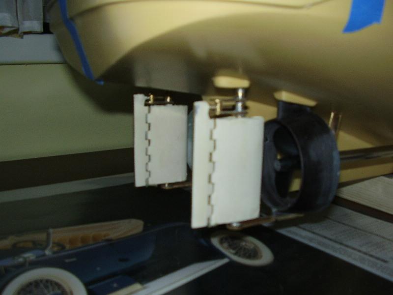

koukni na tohle také nad tím přemýšlím jak to udělat
portal/img/gallery/409_1231795507.jpg
fotka je z fora :
www.rcgroups.com/forums/showthread.php?t=522762
je jich tam víc ale nevím kde

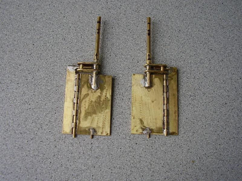

Takto som sa s tým popasoval ja.
Keďže nemám sústruh, všetko je to (bohužiaľ ) ručná práca z mosadzných trubiek a plechu.
Vďaka tomu systém vykazuje určité vôle, ale zdá sa, že na "funkci to nemá ( pozorovateľný) vliv".
Už by som to ale asi urobil lepšie ...

PeterP píše:Takto som sa s tým popasoval ja.
Vyzerá to veľmi dobre, podľa fotiek usudzujem, že tiež staviaš Nederlanda(prípadne niektorú jej sestru). Mňa by ale zaujímalo, ako si si poradil s výrobou kortoviek, pretože ja tiež nemám sústruh a bez neho je to trochu probém.
PeterP
Příspěvky: 784
Re: Konstrukce klapkového kormidla
Příspěvek od PeterP »
kit píše:
Odlial som si epoxidové kortovky do lukoprenovej formy. Master bol vysústružený.
Epoxidové trysky majú jednu nevýhodu, je to pomerne krehké. Ale ak s tým vyslovene v rýchlosti o niečo nenaraziš, v pohode to vydrží. Ten náš má už pár súťaží absolvovaných.
Ja robím Smit Denemarken, ty si si vybral ktorú sestričku ? :)
