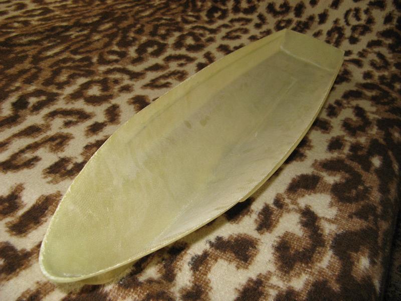

pomozte mi , poradte nejaku peknu nadstavbu
ZBl
Příspěvky: 664
Re: laminatovy trup
Příspěvek od ZBl »
Na tohle by se hodilo ledacos. Například hlídkový člun, torpédový/raketový/dělový člun, inspekční člun, motorová luxusní jachta.
Možná by se hodila nástavba z Kontrolera (plánek z časopisu Modelarz - k vidění na stránkách SH, pokud se nepletu) Nevím, jestli není na starém MoNaKo mezi plánky.

Mám dojem,že to je trup na Kontrol boot bývalé NDR KB 23.Není to dlouho ,co jsme se tady o tom již bavili.Neumím dávat fotky sem na stránky ,tak jednu dám do galerie.

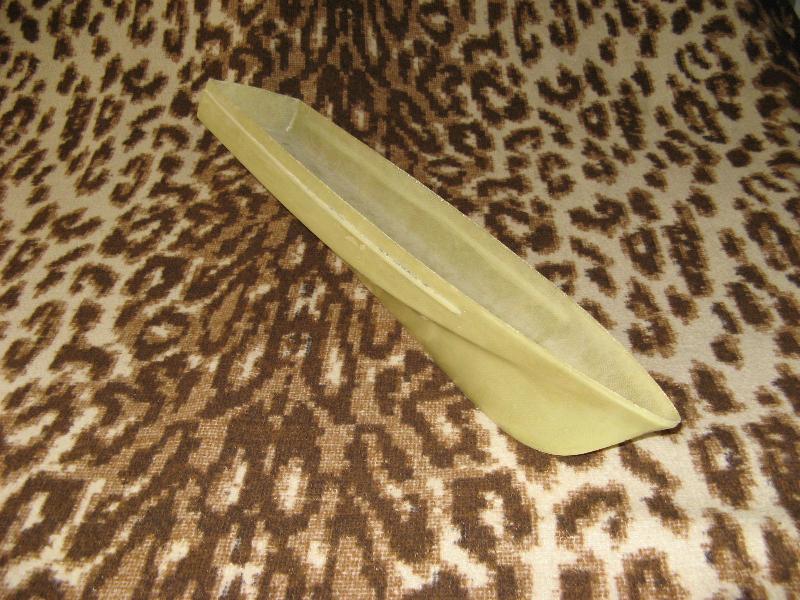

no ten trup som dostal od veduceho na kruzku :)
myslim ze trup je dost pevny (dufam) tam tam treba aj rebra ?
nebude stacit len s HPS dosky (vystrazne tabulky) 2mm ?

Pokud je trup pevný,stačí jedna motorová přepážka.Ty destičky bych naopak moc nedoporučoval jako přepážky.Dej do trupu překlížkovou ,nebo laminátovou .Destičky se Ti pokroutí

Hlavně tam dej pevnou LAMINÁTOVOU palubu. Vznikne skořepina a trup se výrazně zpevní. Plast nepřilepíš dostatečně pevně a pruží.

Byla by i třeba jiná fotka ? Vypadá to že by na to šlo udělat nástavbu něco jako záchranné čluny RAF sestřelených pilotů.
