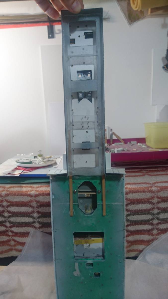

Nechci to tu balastit cizíma fotkama (mýma), jen ukážu jak to mám u sebe.
Motor mám více vzadu, servo více vpředu, u strany (kormidlo má Z-ko). V prostřed přepážka na vyztužení trupu, v předu jen příčka tam kde se tup více kroutil.
Paluba a strojovna v celku
Pohled do zákulisí - strojovna má vevnitř "kostru" na udržení stěn ve tvaru, přední paluba je komplet nová, tužší a z vrchu v drobném průhybu. Dvě laťky zajišťují, aby se strojovna neohýbala a neurvala v přechodu paluba-stojovna.

Ohledně kormidla a jeho demontáže. Nad touhle situací jsem se již mnohokrát zamýšlel. V podstatě to není nic složitého. Jen to potřebuje dobrý nervy, gynekologického ducha a ideálně endoskop.
V trupu je dostatek místa na zasunutí šroubováku s imbusem o dobré délce, jen je nutné vidět kam.
Sám mám kormidlo postaveno na MPJet kormidle (pouzdro + páka), červík kouká směrem vpřed, takže stačí se trefit a povolit červíka.
Sestavení je podobné, jen je potřeba strávně nastavit otvor páky na osu kormidla.
