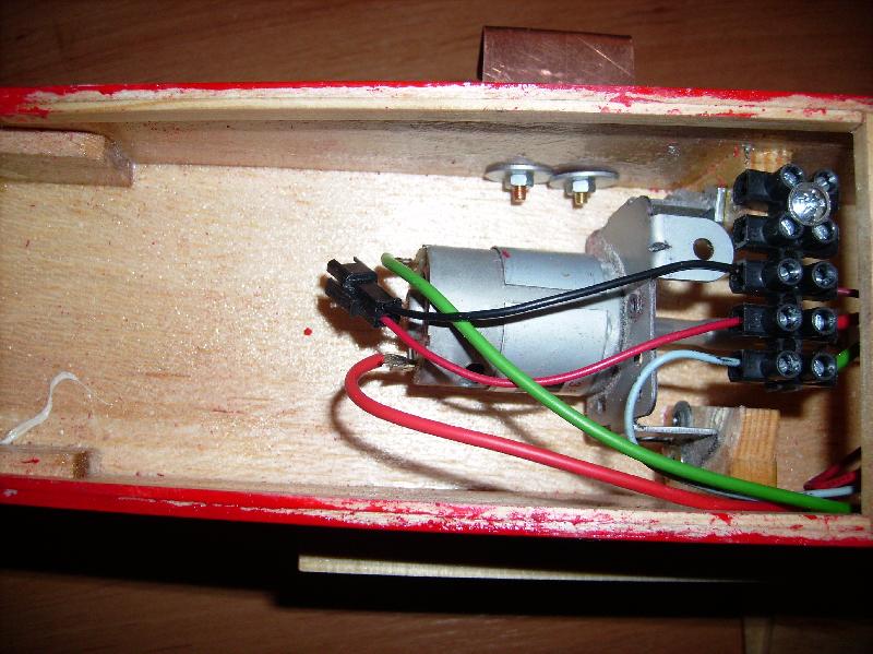

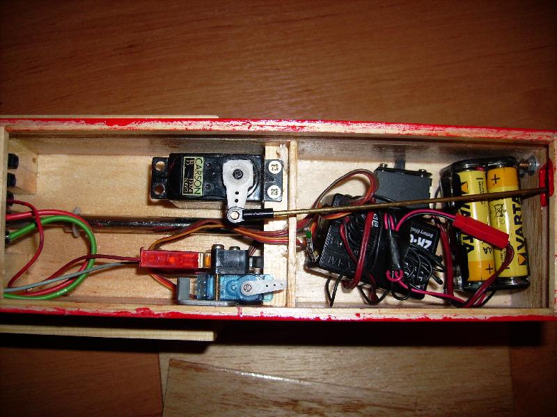

Použil jsem lustrosvorky, protože nevím co tam nakonec dám za motor, baterky, regulátor. Místo regulátoru jsem udělal vypínač na mikroservo. Servo koupeno v Pvmodel.cz za 99,- Kč, tah 1 kg. Takže kilo za kilo, jak řekl prodavač. Baterky na fotce nejsou, ale mám k tomu NiCd 4,8 V.

Na tento šroub to i ve vaně jenom jenom máchá vodu, nemá to žádný tah. Když jsem použil poloviční (s poloviční plochou listu) začalo to konečně tahat. Ale pořád to není ono.
Chtělo by to silnější motor i baterky.

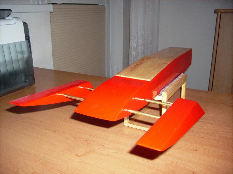

Takhle to vypadá celkově.

"Vypadá to docela k světu", slovy klasika :).
Jen bych si dovolil jednu technickou připomínku. Asi bych měl strach o zaplavení trupu díky průchodu táhla ke kormidlu zrcadlem. Myslím, že by to chtělo nějakou průchodku - pokud se nepletu, někdo tu o tom již psal - nebo alespoň výrazně zmenšit ten otvor.

Průchodku by to určitě chtělo. Velký šroub přes tu díru spolehlivě nalíval, malý ne. Nevím z čeho to vyrobit ani kde to koupit. Na internetových obchodech nenakupuju.
Příspěvky: 2634
Bydliště: Třinec
Re: Rychlík trochu jinak a RC kluzák Kolibri - staví T.Vilcsek
Příspěvek od SH »
gumový vlnovec na bovden na horská kola.... v každém cykloobchodě.
Pepa Darvaš
Příspěvky: 1148
Příspěvek od Pepa Darvaš »
Modelářské prodejny prodávají gumové manžety, pokud ji neseženeš, dělá se to tak, že skrz zrcadlo se dá trubička o průměru5-6 mm a venku se na tu trubičku a hřídel navlékne smršťovací bužírka a zataví se to.Chce to pak trošku rozhýbat.

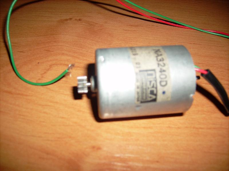

Včera jsem to byl odzkoušet. Zkusil jsem NiCd4,8V a potom ještě alkalická baterky 12V. Zkusil jsem 2 typy šroubů (oba dvoulisté). Jízda pokaždé strašná. Pro porovnání s videem stejné lodě z youtube se ta moje v plné jízdě rovnala rozjezdu těch jejich.

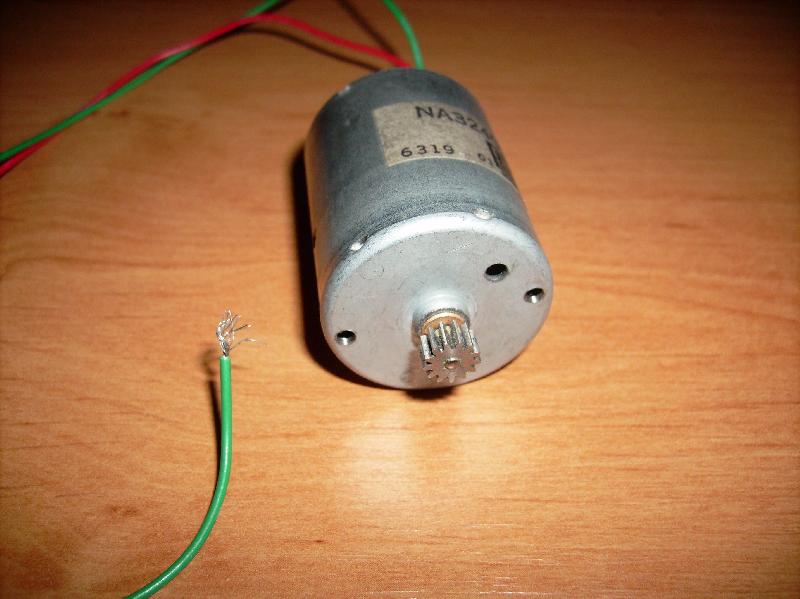

Mám ještě tento motor na 12V. Mám ho tam dát na zkoušku nebo je to beznadějné? Bez pořádného stříďáku to nepojede?

U hydra je provozní rozmezí otáček od 35 do 50 tis. což si myslím s klasickou plechovkou nedáš. stříďák tě asi nemine.

Nehledej stříďák jako spásu. Na 4.8 to rychle nepojede. Musíš hledat vhodnou kombinaci ,baterky , motor šroub. Nejlepší by bylo se spojit s někým, kdo tutu kategorii jezdí soutěžně.(Pepa Dvořák) Nemá smysl vymýšlet vymyšlené.

Víš Tome Tvůj problém je v tom, že neslyšíš a čteš mezi řádky.Nedáš si říci a zbytečně plýtváš svými silami.Také mám kolikrát chuť experimentovat, prostě udělat si to podle svého, jenže ono to nejde bez nějakých znalostí a zkušeností.Pak je opravdu lepší řídit se radami těch zkušenějších.Takže pokud nemáš chuť do stříďáku a lipolek, zkus Nimh a nebo Nicd a motor s nastavitelným čelem od autíčkářů s vyššími otáčkami 8.4 V.Nechal by se tam dát motor Speed BB 550 Competetion, nebo LRP, prostě něco jiného než obyčejná plechovka tj. řada 500 a 600 .Pak teprve můžeš řešit šroub a těžiště na kterém velice záleží.Jak jsem už psal, je to tříbodový kluzák tj. že jede na vzduchovém polštáři a dotýká se vody jen hranami plováků a šroubem.Do této jízdní pozice ho musíš dostat tahem a rychlostí motoru.Proto se ti to nedostalo do kluzu, nemáš dobrý motor a o baterkách ani nemluvím.Potřebuješ baterky ,které ze začátku pustí do motoru 30 A.Ty Tvý PC baterky bych nedal ani do makety jako přímačové.

Mám odzkoušenou kombinaci speed 600 + 3S LiPo s vodním chlazením. Ale pokud nemáš nic z toho doma, je lepší neplýtvat penězma a koupit rovnou stříďák. Ten se ti bude hodit v budoucnu i do jinýho modelu, pokud třeba zjistíš, že tento nemá dobrý vlastnosti. Kombo se dá sehnat za 1000 Kč, při troše štěstí. Lipol 3S 500-1000 Kč podle kapacity a proudový zatížitelnosti.

Ten speed 600 je samozřejmě 7,2V, aby mělo smysl ho tam dávat vzhledem k potřebnejm otáčkám.

přesně tak , zkus sehnat nějaké vhodné kombo. To pak můžeš využít i v jiném druhu rychlíku. Také jsem tak začínal. Jinak na začátek sis zvolil jednou z nějtěších lodí. Hydro je náročné na vyladění jak tu již někdo zmiňoval. Ale na druhou stranu je to dobře, další kategorie budou o to ehčí, ikdyž má každá své specifikum.

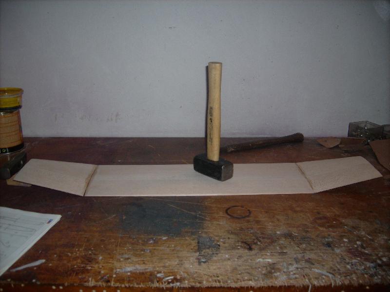

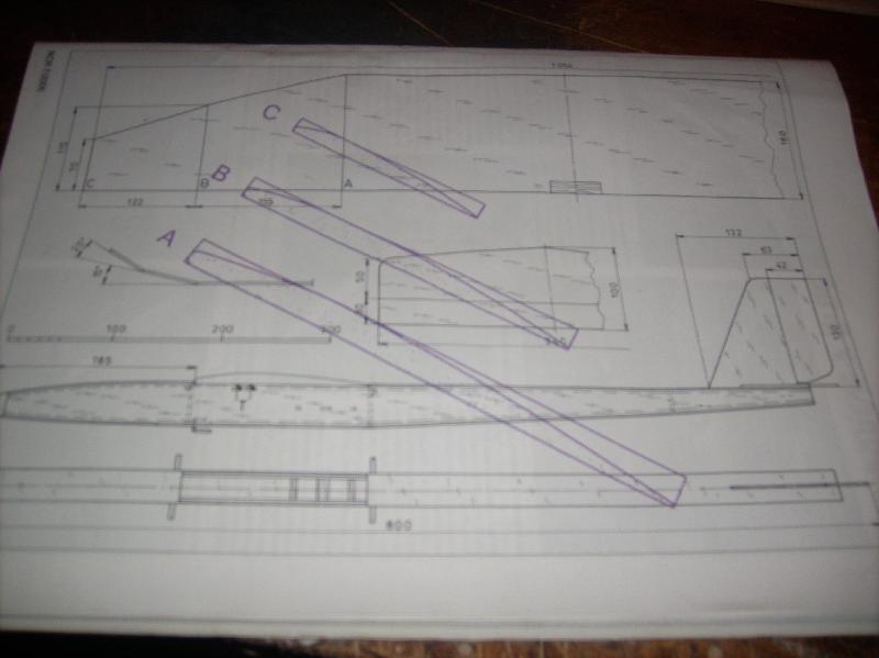

Takže jsem se rozhodnul pro stavbu tohoto větroně ze staršího RC revue. Hlavním důvodem bylo křídlo z plné balsy, takže jednoduchá stavba. Rozpětí 1,054 m a délka 0,8 m.

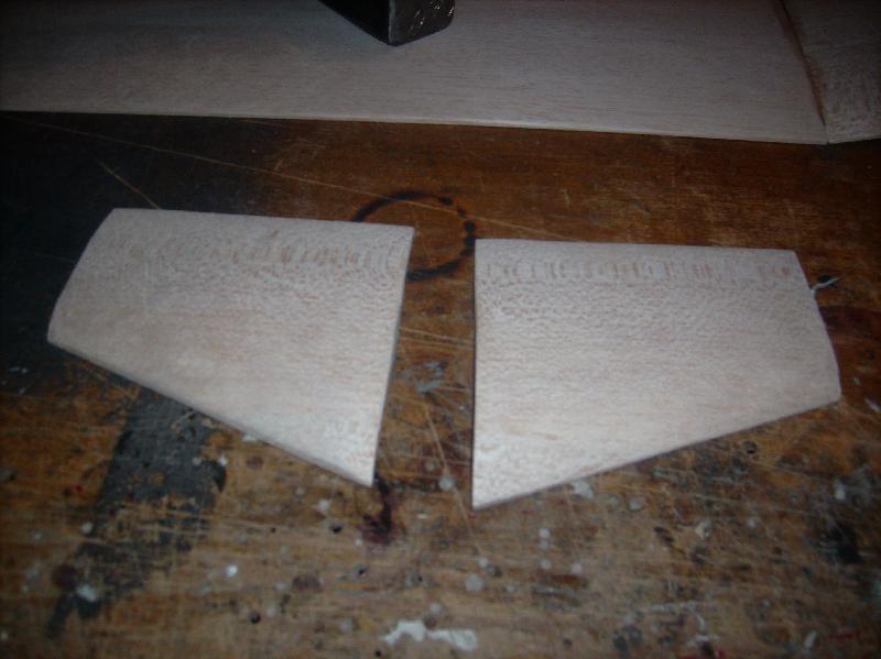

Částečně slepené křídlo a poslední díly křídla.
