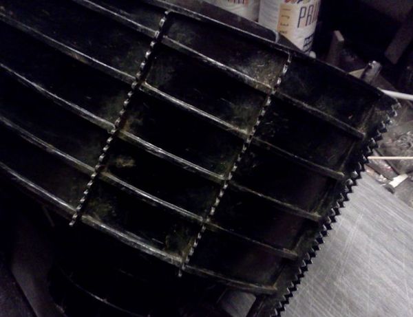

spojování jsem řešil suchým zipem, zatím z domácích zásob , časem bude asi nutné rozlišit chlupatou a háčkovou část barevně.
tak tolik zatím k BOOM BOATS zbývá jen naučit se ho řídit a docela by se hodilo stihnout to před sobotním vyplutím na MH......:cool:

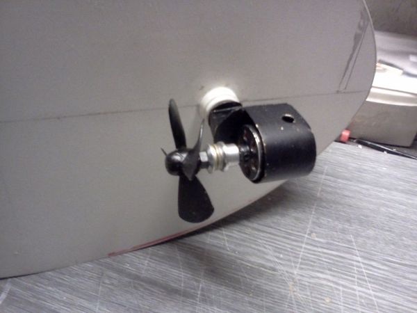

Tak narozdíl od Petra, kterému to trvá týden, jsem konečně něco spáchal a dotáhl až do vanové zkoušky.
K lodi to má ještě daleko, ale mohu potvrdit, že potopenej stříďák (v tomto případě HobbyKing "Blue Wonder") maká a tahá to až překvapivě.
Jen nevím, jestli to půjde řídit. Je to prostě taková divočina.

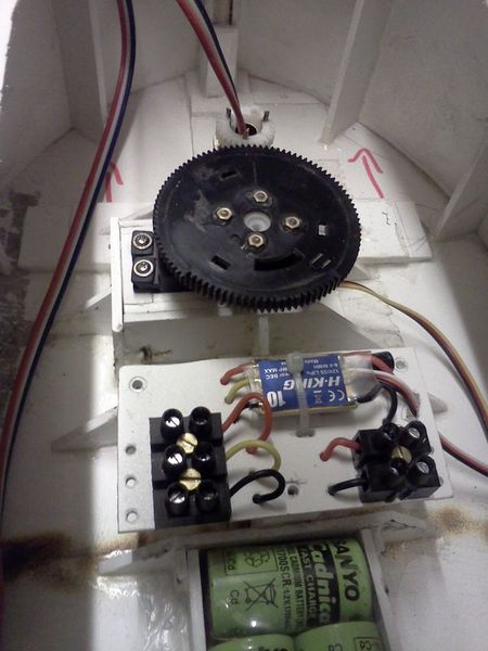

na rozdíl ode mě máš lepší úchyt , já budu muset ještě zakrýt vše netočivé a asi to zakryju zalitím do polyuretanu ve formě z velikonočního vajíčka aby byl vpředu kužel.Ale to je možná až tak práce na duben jak to tak vidím.... , řídit to pujde krásně kdyby byla malá výchylka serva , rozeber ho a na obakonce odporové dráhy potenciometru přiletuj ještě před drát odpor 1K2 mě už to otáčí motorem o 370° .
Koukám že máš klasickou kleštinu pro leteckou vrtuli , to ale znamená že šroub musel mít vělkou díru , co je to za šroub ? raboesh? nebo něco jiného a jaké parametrya vůbec nebojíš se prokluzu kleštiny na hřídelce?

Šroub je vlastní výroba (průměr 56mm, stoupání je co zrovna vyšlo). Prokluzu se trochu bojím, ale dle zkoušek to zatím drží.

ok pěkně ti to přibejvá , budeš nějak řešit klády ? abychom to zkorigovali nastejno , já jsem zkoušel ty sucháče ale co dům dal vše černé barvy se nejevilo zrovna rozumně , chtělo by to chlupy jednou barvou a háčky jinou
na 5 metrů není poznar zda se to chytí či né

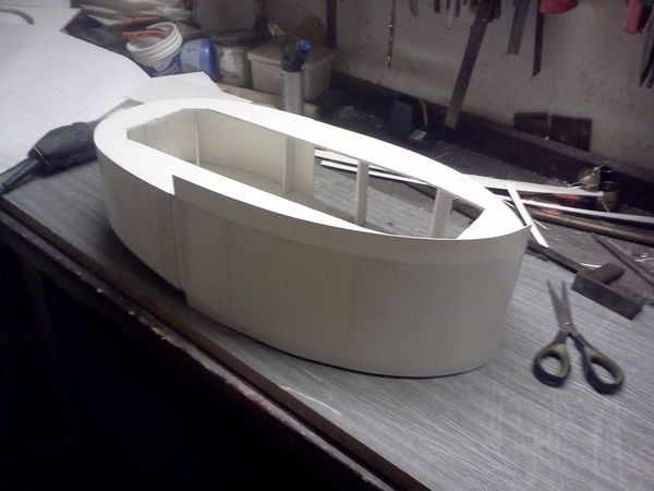

Tak nevím. První post tohodle vlákna je ze září. Ty máš už dávno hotovou loď, já začátek trupu. Prudíš, nebo se mě snažíš pošťouchnout abych hejbnul :|

Sice je pro mne na klády ještě daleko, ale spíš než barevné rozlišení mě napadá, aby to bylo tak nějak cikcak. Tedy že se to chytí skoro vždy.

To já to cik-cak docela pochopil - prostě se na koncích a uprostřed klád dají vedle sebe pásky s háčky i bez a to by bylo, aby se to někde navzájem nechytilo.

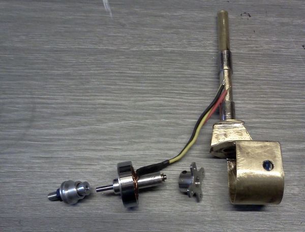

Použij jakoukoli oběžku a regl letecký osobně jsem právě udělal zkušenost , že motor 800ot/V s psaným proudem 25A se s vrtulí 50mm dvoulist poloponořený bere při 7,4V 6,4A a vytrhne se mi z ruky pokud je ponořen plně pod hladinou.... vrtule je původně určena jako poloponořená.
Z toho plyne , že se soustavou motor, vrtule ,baterka je možno neomezeně laborovat i za použití velmi levného reglu , zatím jsem ale vždy měl motor 28mm v průměru.

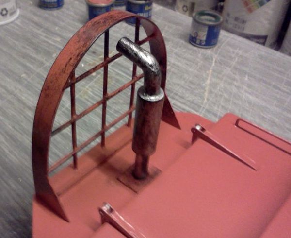

Tak jsem s tím zase trochu hnul. Dle výborných rad od Petra Hájka, jsem zkusil patinu, je to přece pracovní loď.
Mělo by to být odřené, špinavé, rezaté a už léta to přetírají jen štětcem.
No spokojen zatím nejsem, ale je to první pokus.
