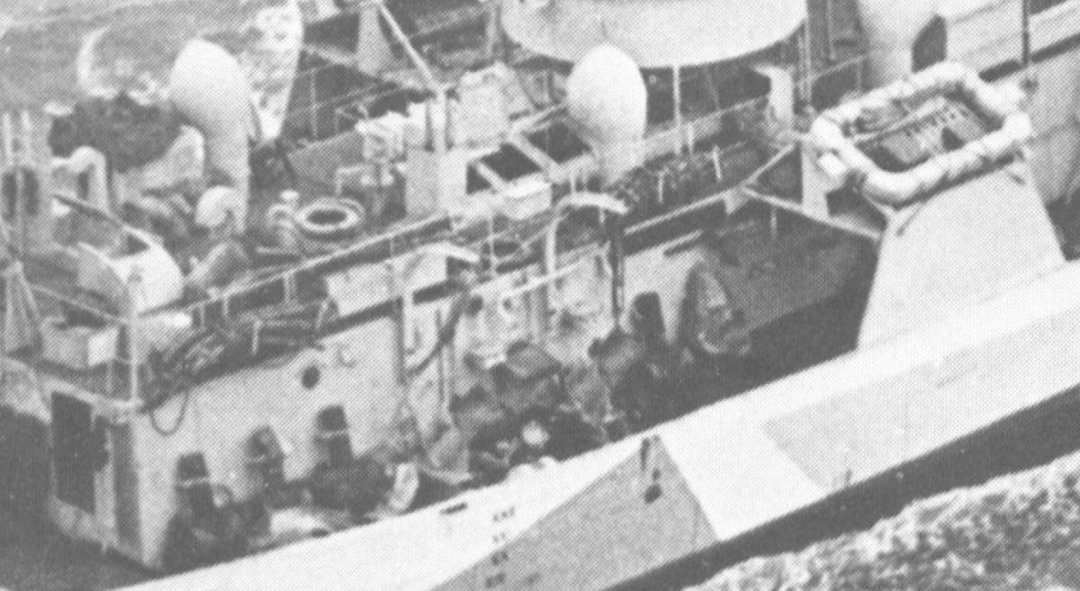

A mám namysli bok strojovny. Co se oken týče, má je stavebnice správně ne? Na levé straně dvě a na pravé jedno? Nebo ne?
Jinak to řešení se mi líbí, jen je na něj už teď asi pozdě. Úplně se mi nechce do trupu řezat a zvyšovat v něm pnutí tím, že tam vložím nějaký klín.
Re: HMCS Snowberry 1943 - 1/72
Však se taky koukni, jak se ten tup láme v oblasti těch dvou posledních prolisů v bortu. Pokud klín, tak delší.
Bok strojovny jsem ještě přímo zblízka nehledal, ale apoň jsem z knížky vyřízl pravobok a lebobok Snowberry.
Při pohledu na levobok se zdá, že tam je jen jedno okýnko, mezi pravou a prostřední náloží. Je tam ještě jeden flek více nalevo, nad levou náloží, avšak to si myslím že je jen kus sítě nebo hadru co čumí přes okraj strojovny. Mimochodem, všimni si umístění cedulky s názvem lodi, je za plošinou s vorem, nikoliv jako u stavebnice mezi plošinou a koncem zvýšené přídě (ta cedulka je ten tmavej obdélník).
Na fotce pravoboku je okýnko nad pravou náloží. Jen jedno. Mezi pomocnými jeřáby na zvedání náloží do odpalovače je pak ještě na stěně černej vlek co vypadá jako okýnko, ale nesedí mě výška a rozměr (a flek co u toho je). Na jiné fotce to asi bude vidět lépe, ale nehledal jsem (lenost). Možná to bude trychtejř od zvukovodu z můstku. Co je ale zajímavé je, že se zde zdá, že první odpalovač má jinou osu než ten druhý - nutno potvrdit jinou fotografií. Obecně tato praxe byla, aby vystřelené nálože pokryly co nejlépe plochu kolem domělé pozice ponorky. Dále je zde zajímavost se stojan platformy pom-pomu. Respektive, je tam vidět páté okýnko světlíku, které zároveň je téměř pod osou pom-pomu. Kdyby tam byl kuželový stojan, nemohlo by tam to okýnko být, nebo by musel být až za světlíkem, ale mimo osu usazení pom-pomu, což ale zase nedává logiku vůči váze celého kanónu. Takže vylučovací metodou si myslím, že tam je taktéž podstava do kříže.....
A takhle to je u kytek se vším....

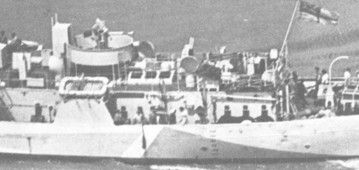

Tak konečně do něčeho vnesu trochu pořádku já! Zdá se, že pod tím hadrem, je opravdu okno! Nevím tedy, proč ho zakryly, ale na téhle fotce (údajně Snowberry v roce 1943) je.
Na druhé straně by to okno mělo být na stejné pozici, jako na levé pod tím hadrem.
Co se odpalovače týče, budu dělat, že jsem si toho nevšiml, abych neměl nutkání to hledat a přemýšlet o tom.
Tomu "kříži" pod pompomem věřím, nicméně jak to tedy je? Ty dvě plochy jsou nalepené na světlík a ta jedna plocha jde přes světlík?
Ano, tenhle obrázek levoboku je naprosto jednoznačný. Na druhé straně možná budou okna také dvě, avšak podle fotek to nevypadá, že by byly ve stejné pozici. Aspoň to na konci strojovny tam (vypadá že) není.
Ten kříž pod pompomem je zřetelný i pod tvojí poslední fotkou. Kolmá strana je nalepená na světlík, podélná plocha šla přes světlík (kde byla jistě navařena na tu nosnou stropní traverzu na fotce) a na druhé straně pod úkryt obsluhy kanónu.
