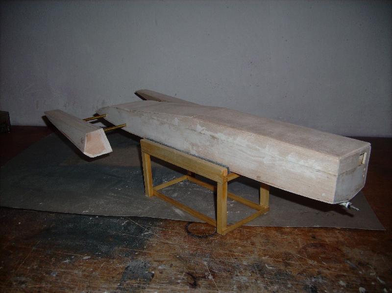

Udělal jsem fešácký stojánek, aby to bylo na čem dělat. Použil jsem radu Sneka a vypolstroval to podprdelníkem. Je to z Ikey, spíš nějaká kobercovina. Použito už podruhé, výborný nápad. Dobře to drží, neprotlačuje se to a neodírá to loď.

Proč myslíš, že přímá spojka není dobrý nápad? Zatím jsem neviděl hydro které by ji nemělo. Používá se naprosto běžně. Bud v kombinaci se strunou a nebo flexihřídelí. Jak píšeš sám, plout to bude ale rozhodně ne jako hydro. Ale nebudu tě odrzovat. Naopak jsem zvědavej na výsledek. Jinak stojánek je moc hezkej .T.Vilcsek píše:Přímá spojka se mi nezdá nejlepší nápad. plout to bude , lítat ne s tím motorkem.
portal/img/gallery/600_1323764740.jpg
Re: Rychlík trochu jinak a RC kluzák Kolibri - staví T.Vilcsek
..a zabere zbytečně moc místa.. lepší řešit skládací. Pokud teda nemáš dodávku, tam je to pak jedno..Kouťák píše:Jinak stojánek je moc hezkej .
Přímou spojku mám jenom 3/4 a tam patří 2/4. Nevím jaký motor tam nakonec skončí, tak pro začátek jenom ta hadice.
Stojánek nezabere moc místa, má zhruba 20x10x10 cm. Je to celé zmenšenina.

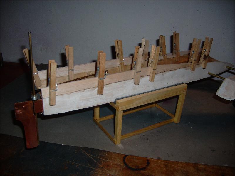

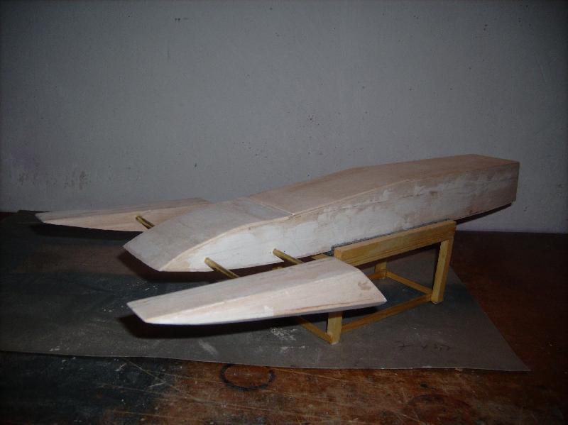

Plováky jsem přilepil.

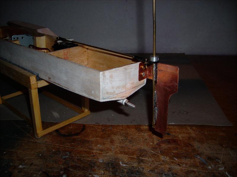

Kormidlo jsem vyrobil z měděného plechu, připájel k trubičce 2/3. Ta zapadá do trubičky 4/3 připájené k měděnému držáku. Servo jsem dal standart, takže to vyčnívá. Použil jse dokonce i vidličky. Ve vidličkách je hranatý otvor, ale to mi nebránílo do nich natřískat 2 mm mosazný drát. Otáčí a zatáčí to tak akorát.
Asi tomu budu muset dát nástavbu nebo to celé zvýšit.
Klidně si to servo mohl položit. Nemusíš se bát , že by mělo nějaké potíže. U tohoto typu lodě se to řeší tak že táhlo jde zkrz zrcadlo přes gumovou průchodku. u hydra je celkem důležité aby bylo nízké kvůli těžišti a odporu vzduchu. Teď již chápu proč chceš použít tu hadičku. Já osobně bych měl strach že bude každou chvilku ukroucená nebo se bude prokluzvat. Pevná spojka nestojí svět.
