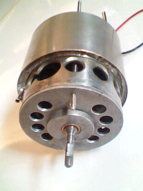

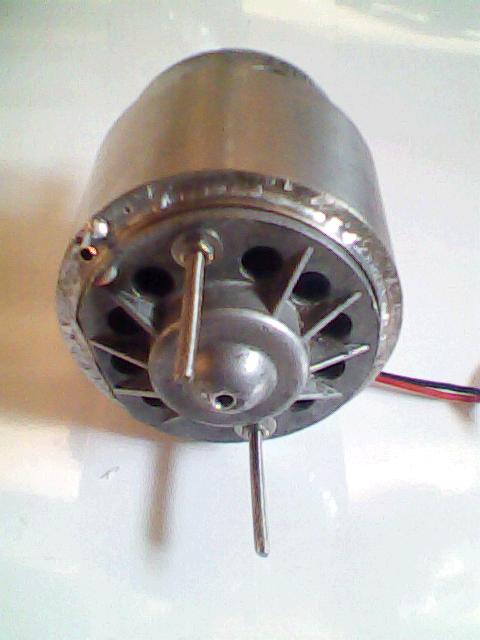

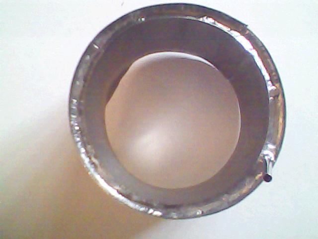

Ukázka prstencového chladiče elmotoru v ponorce.
Bezpečné vynoření.
Re: Výroba vodního chlazení chladiče

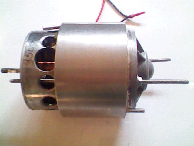

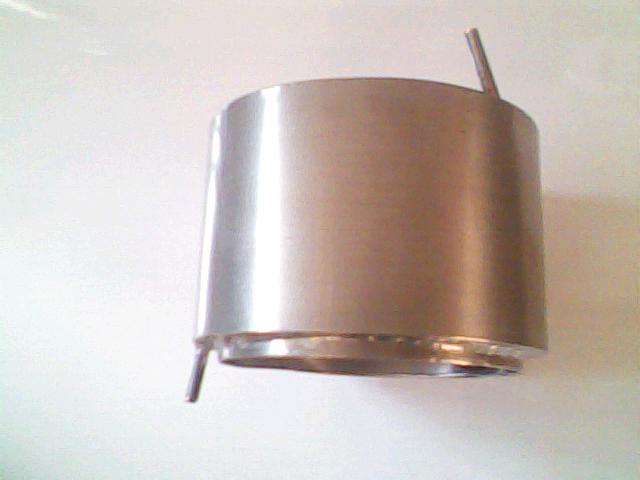

Takže zde je ten chladič:Akula Draku píše:Ukázka prstencového chladiče elmotoru v ponorce.

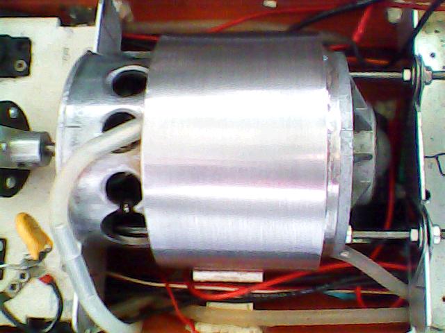

A zde je chladič na motoru:
- Akula Draku
- Příspěvky: 48
- Registrován: pon lis 08, 2010 18:03
- Bydliště: Veselí nad Moravou
Zdravím,po několika letech provozu ponorky jse prstencový vodní chladič elmotoru plně osvědčil.Doporučuji.
