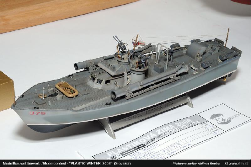

Toto je kit Vosperu 1/72 od Revellu, ktorý sa tiež začal upravovať na RC. Nakoniec pre malý výtlak nebol sfunkčený.
Takže ten, kto si chce postaviť zbierku torpeďakov 1/35, už nech si zháňa väčší byt
( preto som zostal radšej pri 1/72)

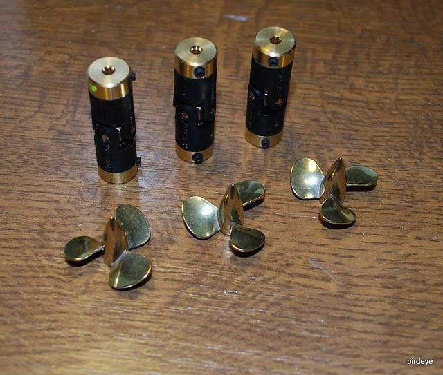

a také pekné lodné skrutky tam budú.......

Musel som vyrobiť redukcie pre lodné skrutky...hriadeľ je závit M3 skrutka M4 .......
Ešte dopasovať púzdra ...a môže sa pohnná sústava zalepiť.......
Re: Vosper K.D. Perkasa 1:32, RC stavebnica od Hooben Model
Asi omylom si zamenil medzi sebou pravú a strednú skrutku.
Tiež som sa stretol s týmto problémom hriadel M3 a závit v skrutke M4-ja som radšej vyrobil nové skrutky/aspoň mali maketový tvar/.
