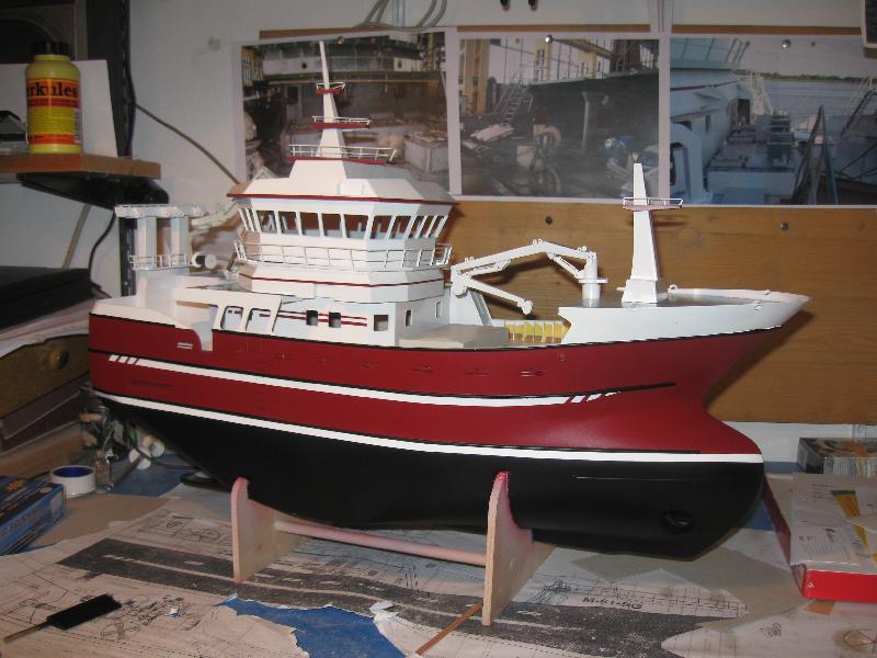

Tak jsem včera ráno nastříkal poslední vrstvu černé barvy a už jsem se těšil na večer, až začnu snímat postupně nalepovanou pásku. Výsledek byl nad mé očekávání a větší radost jsem zatím letos nezažil. Na to, že jsem to dělal poprvé, jsem velice spokojený. Jen na pár místech budu muset dělat drobné opravy. Tady Vám předkládám foto a děkuji za všechny rady.
portal/img/gallery/pix.gif
