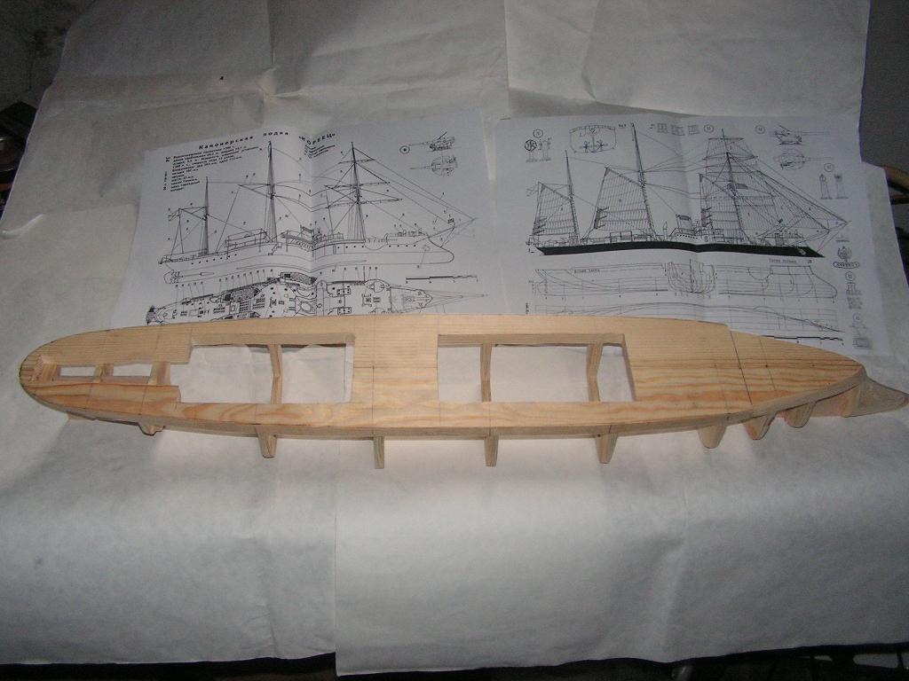

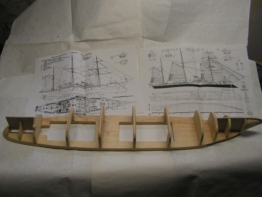

Tak jsem se rozhodl, že po lepení plastiků si postavím něco na vodu v režimu s minimálním úsílí - maximální výsledek. Takže po dlouholetém dumání to vyšlo na zakldnu, to je paluba - poctiví kus modřinu, na to žebra, vyplň polstyren, pak kaširování a na konec polyester.. Zatím je hotová paluba s žebry s otovry pro osazení, motory - baterie. Palubu následně osadím dýhou jako imiace dřevěné paluby.

tak obrázky až na ruhý pokus

korejec 4
tak se konečně zadařil dostat foto.

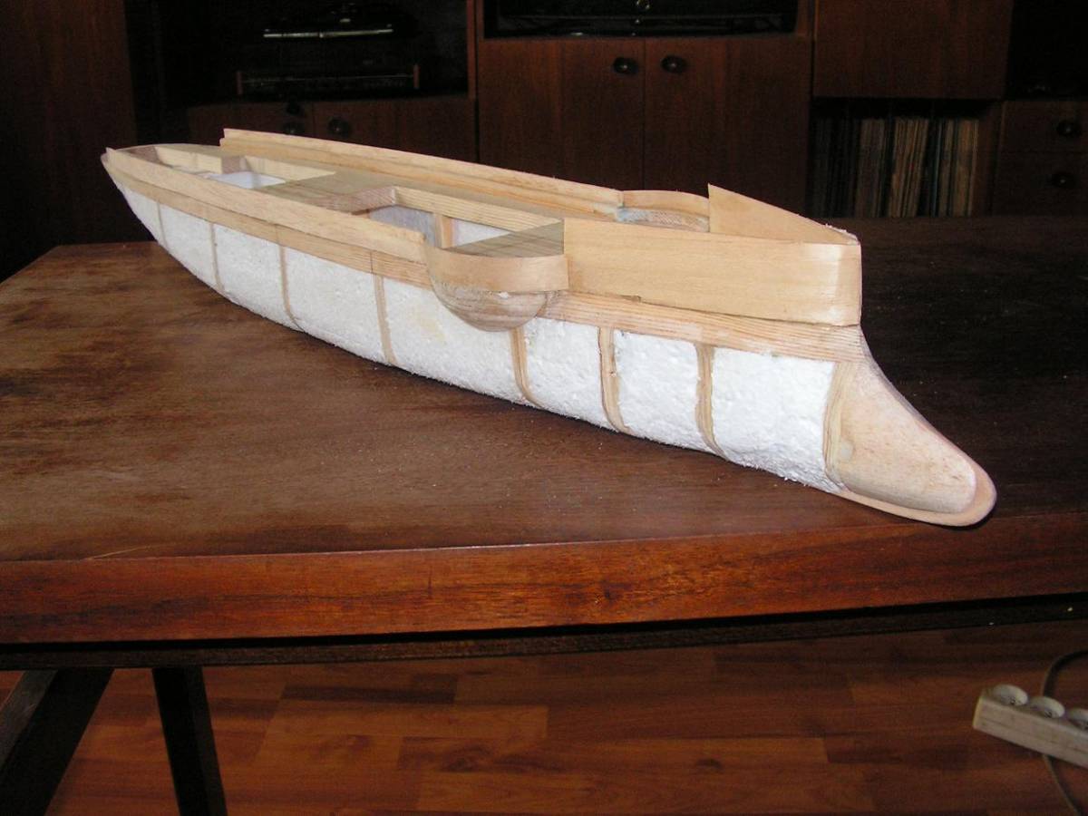

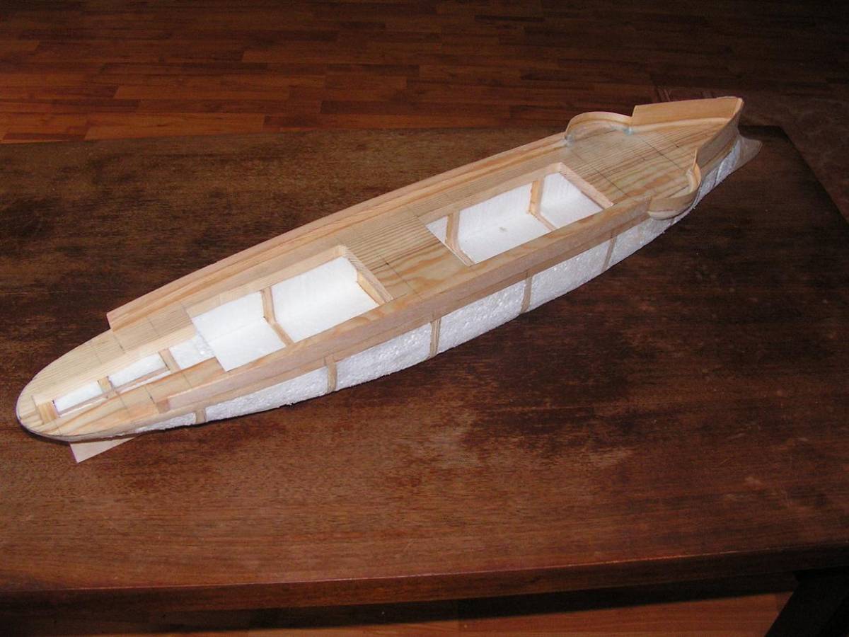

co se týče stability, tak stejně na dno přijde minimálně 1 až 2 kg zátěže, s vlhkostí nemám žádné skušenosti, ale v minulosti dřevo napuštěné horkou fermeži odolává vcelku dobře a loď neude nikdy na vodě dlouhou.
Vkládám alší foto- vyplněno polystyrénem.Obrázek

ještě jedno fotoObrázek
