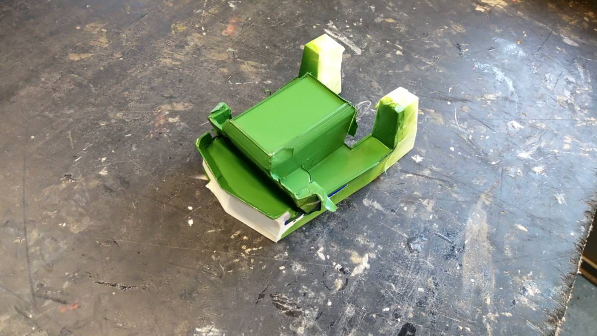

Granit – nástavba
Jedná se o klasickou skládačku z laminátových dílů lepené sekundovým lepidlem a pojištěné epoxidem. Popis nebude asi tak obsáhlý jako u stavby trupu,budu se snažit spíš popisovat věci na které je třeba si dát pozor, co se nepovedlo a podobně.
1. Nástavba z plánu je rozkreslena do jednotlivých dílů . Kvalita plánu je u nástavby dost tristní. Půdorysně to ještě nějak sedí ale co se týče výšky nástavby a výškového rozdílu mezi přední a zadní palubou, tak se generální plán, žebrorysky a detailní rozkreslení nástavby rozchází někde i o 5mm na 30mm....
Kopírováním to není, protože některé rozměry jsou delší a některé zase kratší, celková výška už zase třeba souhlasí... Ještě že to nebude supermaketa, to bych se mohl rovnou picnout. Pro zjednodušení práce jsem rozhodnul, že detailní rozkreslení je OK a autor se kopnul na generálním plánu . Pokudněkdobude mít zájem, tak rozkreslení dílů bude k dispozici. Po ověření správnosti po sestavení nástavby.

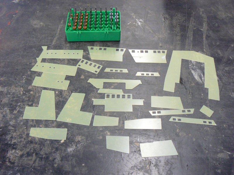

SH píše:3. Vyřezané díly nástavby. Okna jsou vyfrézovaná na frézce od Proxxonu MF-70. Rychlá a přesná práce, okna všechny pěkně v rovině, rohy stejně kulaté, prostě paráda. Kdyby to bylo ještě CNC... V horní části obrázku je krabička fréz. Rozměry 1.6, 2.0, 2.4 celkem 50ks. Jedná se sice o již použité nástroje ale v laminátu jedou jak za mlada a není na nich zatím poznat otupení. A co je podstatné je to, že celá krabička vyšla na 500 Kč, tj 10Kč/ks.Přitom nová SK fréza od Proxxonu stojí přes 100Kč/ks. Jdou sehnat na polském Aukru – www.allegro.pl Je tam poměrně široká nabídka vrtáků a fréz se stopkou 3.2mm do frézek. Borec se snažil je nabízet i na českém AUKRu, ale bez odezvy. Takže kdyby měl někdo zájem...

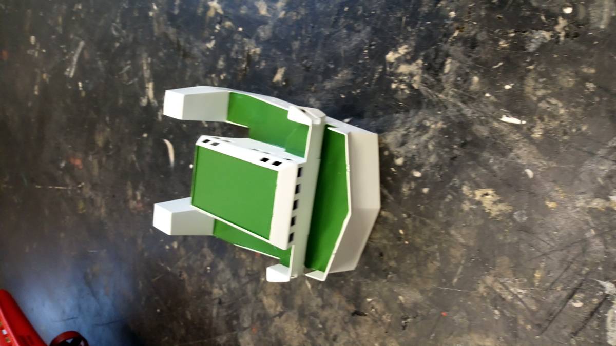

SH píše:4. Sestavená nástavba. Teprve po sestavení jsem zjistil, že jsem zapomněl některé díly rozkreslit... Lepeno sekunďákem Soudal, občas jsem si pomáhal aktivátorem po slepení aby spoj rychle vytvrdil. Ovšem aktivátor je dobrý sluha ale zlý pán – pozor na nastříknutí na místa, kde něco chceme usazovat déle. Kde je aktivátor tam sekunďák tuhne okamžitě, není čas na jakoukoliv opravu. Další dobrá věc je při rozkreslování si poznačit, který díl se lepí zvenku a který se vsazuje mezi díly, prostě který díl má přesnou velikost a který je o tloušťku materiálu menší. Při kreslení je všechno jasné, ale při lepení už to tak jasné nebývá. Díly jsou před lepením na vnitřních plochách zdrsněny jemným smirkem, po slepení se koutové spoje zesílily vyplněním pryskyřicí s mikrobalóny. Tato směs, narozdíl od pryskyřice s aerosilem, je lehčí a hlavně utvoří hladký rovný povrch.

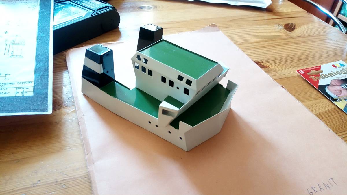

Fotky už nalakované nástavby.
Práce ale rozhodně není hotová, zbývá opravdu hodně žebříčků a zábradlíček. První pokusy o výrobu schodů nedopadli špatně, ale když jsme zjistili, že se vyrábí leptané v měřítku 1:100, neváhali jsme. Pořídili jsme si jak schody, tak i zábradlí. Rozdíl jde celkem znát.
nástavba během lakování
nástavba během lakování, chybí už jen černá na komínech
z leva nejdříve první pokusy, a poslední sestavená část z leptaných dílů
Re: Granit nástavba
kompletně nalakovaná nástavba, chybí už jen logo Petrobaltic a pár označení
sestavení částí co zatím jsou na zkoušku a pro ,,pokochání se"
